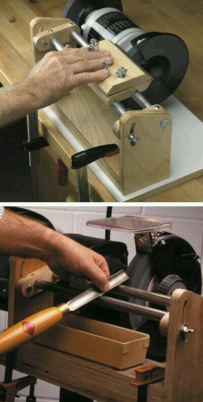

Wie voor een normale bankslijper gaat, of de wat luxere variant van De Houtdraaijerij heeft die op het halve toerental loopt met CBN slijpwiel, zag ik net een mooie oplossing op Pinterest.
