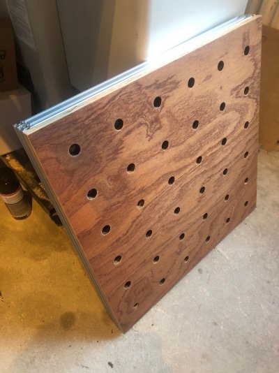

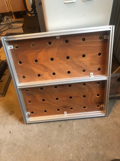

Even een update. Uiteindelijk ben ik gegaan voor een plaat 18mm multiplex. Die had ik nog liggen, dus als het over een tijdje blijkt dat het niet werkt, is het alleen een goede oefening geweest.
Omdat ik een mobiel blad wilde, ben ik gegaan voor een plaat van 60 x 60 cm. Als ondersteuning heb ik er aluminium extrusieprofielen 20x40mm onder gedaan om te zorgen dat alles recht blijft. En afgewerkt met 2 lagen Hardwax-olie.
Alleen blijken die aluminium profielen eronder net iets te laag te zijn voor de klemmen die ik heb (Bessey GRT12), ik krijg de klemmen er net niet doorheen zonder de plaat iets op te tillen. Het is maar enkele mm, dus ik ga er nog een latje (eik) onder maken om de plaat een cm hoger van de grond te krijgen.

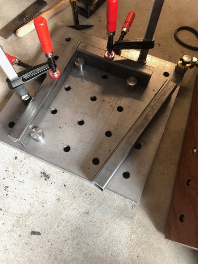

Ik heb bij een constructiebedrijf in de buurt ook een stalen variant laten lasersnijden (10mm staalplaat), met hetzelfde 20mm-gatenpatroon. En bij een bedrijf dat lastafels maakt (die in hun uitvoering ook 20mm gaten hebben) een aantal klemmen daarvoor gekocht. Die klemmen zijn dan wel niet zo goed in de houten plaat te gebruiken, omdat er op de gaten in het hout dan teveel zijdelingse kracht komt en de gaten dan uitlubberen en ovaal worden (zo bleek bij een testplaatje), maar ik kan beide platen naast elkaar gebruiken om op te spannen, en de Bessey-klemmen werken natuurlijk ook wel op de staalplaat mocht dat nodig zijn.

Ik heb al zulke klemmen voor in de houten plaat, de Bessey GRT12. Die zijn door de 20mm gaten heen te steken.
