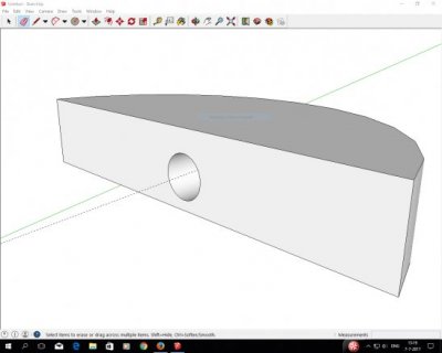

Ik weet niet helemaal wat jij bedoelt, maar hierbij een printscreen van eenKnipsel.jpg lompe sketchup schets

Praktisch, neem, zeg, een stukje staf van 50 mm doorsnede en 40mm hoog. Zaag dat dan in vier halve manen en boor daar dan een gat doorheen van de benodigde diameter. Dat doe je dan in de 51 mm gaten van 20 mm diep die je aan de onderkant van je tafelblad hebt ingelaten en zorg voor staaldraad met een draadbus/draadeinde aan het uiteinde of een wantspannerhuls (even langs bij een watersportwinkel waar ze zeilspullen hebben; moet lukken in Friesland) en klaar is kees of Kingrich, dan. Groter/kleiner en dieper minder diep kan natuurlijk ook, maar hier komt nogal wat kracht op te staan en dan heb ik de neiging tot overdimensioneren. Ik vind de oplossing van André/Tuoh ook mooi, trouwens.
