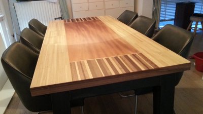

Tafel van 4 meter lang en 1,15 m breed door Nederlands Hout.
alleen een stelen onderframe om doorzakken te voorkomen.

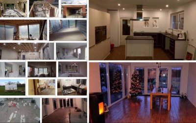

Foto rechtsonder geeft een beetje een indruk waar hij komt te staan.
De tafel die er nu staat is 180 cm bij 88 cm.
Lijkt mij de raam\deur links een soort aanloop is waar je vaak naar binnen komen. Dan zou ik denken, vanuit die hoek wordt zo'n poot niet alleen zichtbaar maar ook een aandacht trekker omdat het wijkt af van wat je in je dagelijks ervaring verwacht van een tafel. Persoonlijk kies ik voor traditioneel of wel beproeft oplossingen over ene die afwijkende en innovatief is maar misschien durf jij het aan.
