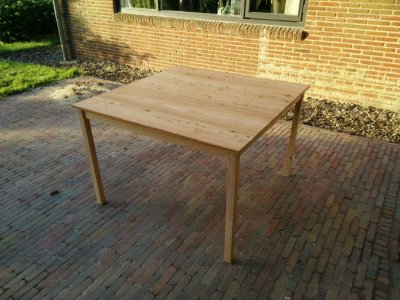

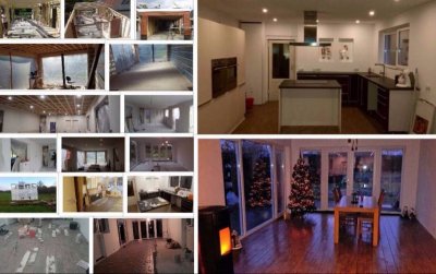

Dat ziet er uit als een mooi project. Ik zie op de foto van de bestaande eethoek geen kinderstoel. Ik weet niet of die er nog gaat komen (of ik niet goed kijk), maar de aanwezigheid van kinderen is wel een factor, zeg maar. De mijne hebben toch aardig wat putjes weten te maken ondanks behoorlijk hard eikenhout.... Ik zou de tip van Bruina volgen en met je partner eens gaan kijken naar wat houtsoorten om vast te stellen welke kleur en levendigheid je wilt. Dan zou ik langsgaan bij een fijnhouthandel bij je in de buurt om het in levende lijve te aanschouwen en te verkoper te bevragen over de stabiliteit, hardheid en eenvoud van bewerken (zo'n lap schaven is wel een kunstje, om maar een ding te noemen). Ik heb zo mijn voorkeuren, qua kleur en structuur/tekening van het hout, maar het heeft niet zoveel zin als ik je mijn smaak opdring. Over het algemeen heeft naaldhout wel mooie vlammen. Zie bijvoorbeeld ditIMG_20170626_060350-1.jpg terrastafeltje van gewaterd lariks

Er staat inderdaad geen kinderstoel, maar we hebben er toch 4..!!!
De jongste is inmiddels 6 en de oudste 14.
