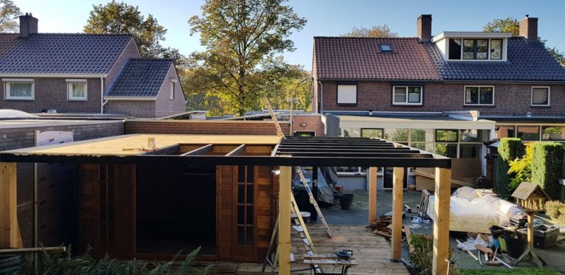

Ik ben een overkapping aan het maken (6x5) waar een tuinhuis onder staat (3,8x3) met een uiteraard plat dak.
Op het dakbeschot komt 4 cm pir plaat met daaroverheen EPDM, nu twijfel ik of het nodig is om onder de isolatie damp remmende folie te leggen. Wie weet raad?
Ook twijfel ik nog of ik de dakrand recht hou of mastiekschroten aanbreng aangezien het EPDM betreft. Dus hier kan ik ook wel raad gebruiken.
Dank je wel alvast! 249859638_4874203275924410_2324102554062890350_n.jpg(y)

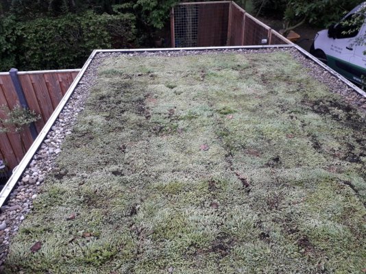

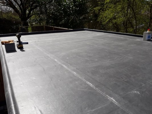

Onderstaand 1 van de daken die ik heb gedaan. De hoeken heb ik helaas geen fotos van, en de daktrim zat er nog niet op.
Hier is trouwens een mooi sedumdak op gekomen.

Jelmer,
Heel erg bedankt voor je uitgebreide uitleg, daar heb ik zeker iets aan! Zie ik het goed dat je het EPDM niet in 1 lap gelegd hebt, of is dat geen las die op de foto te zien is? Het is wel een groot oppervlak dus groot en zwaar stuk folie, dus word nog een uitdaging om het op dak te krijgen haha!
Wat jij daar hebt gelegd ziet er echt strak uit, prima gedaan hoor!
Het is 1 stuk folie. De las die je ziet is een fabriekslas. De folie is inderdaad wel zwaar, maar als je een ladder hebt, en eventueel wat touw, trek je het zo omhoog met een paar personen.
