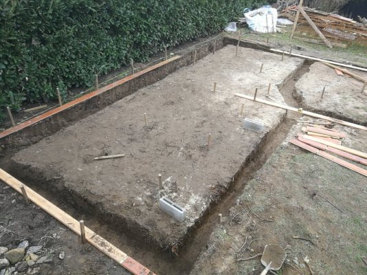

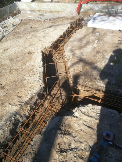

Uiteraard zeggen foto's veel meer dan woorden, dus hierbij een kleine samenvatting van de afgelopen maanden.

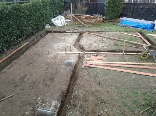

Begonnen met de grondwerkzaamheden:
Het rechthoekige deel wordt de werkplaats. 9 meter lang, 4 meter breed. Het kleinere stuk eraan vast gaat een tuinhuis met bar worden.

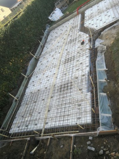

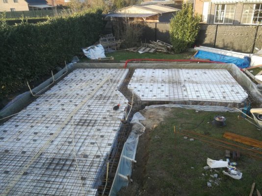

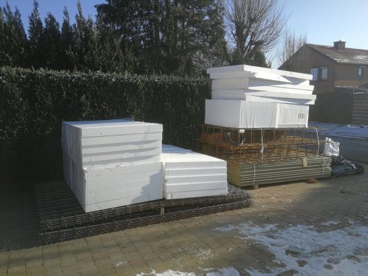

Vervolgens verder met de isolatie, bewapening en bekisting.
Ik heb hiervoor netten van 2x3 gekozen van 8mm dik. De reden dat ik kleintjes heb gepakt is omdat de grote broertjes (2x5) praktisch niet te verplaatsen zijn.
Gezien er nogal wat gewicht op de fundering komt te staan ben ik voor een dubbel nets 20 cm dikke fundering gegaan met aan de randen extra wapeningskooien voor een betonbalk van 30x40.
Tussen werkplaats en tuinhuis ga ik een schoorsteen op metselen zodat ik in beide ruimte een houtkachel kan plaatsen. Vandaar de extra bewapening op dat punt.

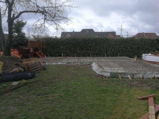

Na een aantal weken zag het er uiteindelijk zo uit:

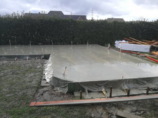

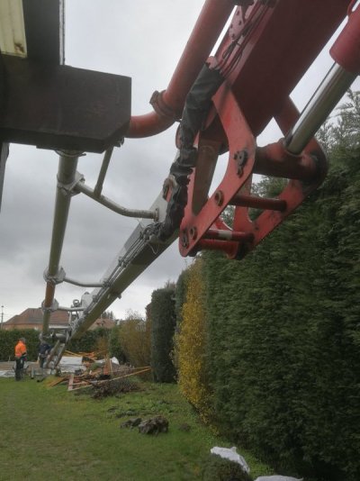

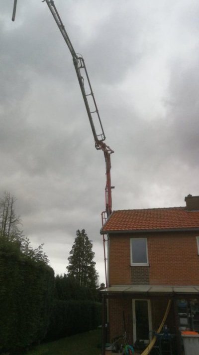

na een dikke 3 maanden werken werd uiteindelijk het beton gestort!
De pomp was eigenlijk net iets te klein...Vanaf betonwagen tot bouwplaats was ongeveer 50 meter dus uiteindelijk hebben we nog 2 slangen moeten bevestigen om ver genoeg te komen.
En klaar!

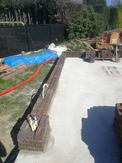

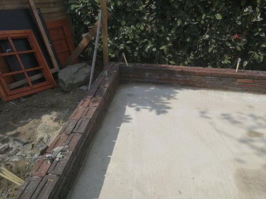

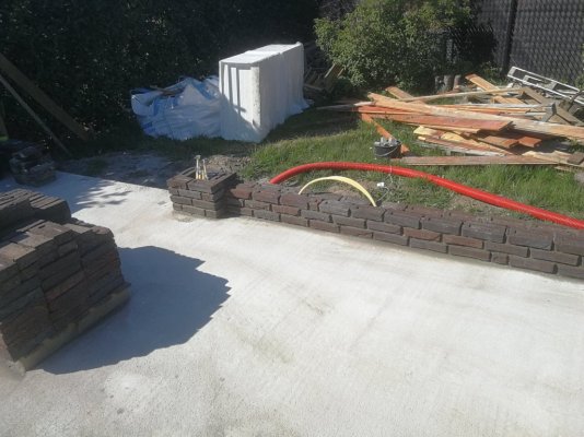

Het beton een weekje laten drogen en toen verder met de muurtjes:

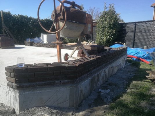

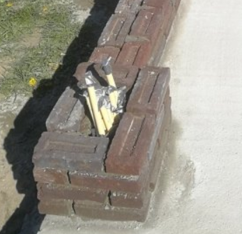

Dit is eigenlijk mijn eerste keer geweest dat ik echt gemetseld heb. Het was ook meer een proces van vallen en opstaan waarbij, in het begin, ik toch stukken muur opnieuw heb kunnen maken.
Het is zeker niet zo straks als een metselaar maar dat wilde ik juist ook niet. Het moest een beetje "ruw" worden.
Als laatste ben ik nu bezig met een rollaag te metselen bovenop de eerste 4 lagen. Hierop komt dan een balk douglas van 65x220 en daarop ga ik de houtbouw plaatsen.

Rollaag mooi volmetselen. Lijkt mij ook niet de meest makkelijke(ongelijk in lengte, krom) baksteen om met de metselen als beginner
Klopt helemaal... praktisch elke steen is anders helaas...Lijkt soms wel een moderne veldbrand.
Nu gaat het metselen een stuk moeilijker maar ik vindt een ruwere steen persoonlijk wel meer uitstraling hebben, dan doe ik graag iets meer werk:)
