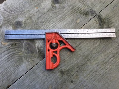

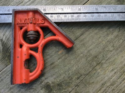

Maarten_A
26 aug 2014
32
Geertruidenberg
Oude combinatiehaak
Vandaag via Marktplaats op de kop getikt.
Een combinatiehaak van N.V. TOOLS Amsterdam, echt een oud stukje Hollands glorie.
Een degelijke combinatiehaak die ook nog eens perfect haaks is.
Hij had wel wat last van oppervlakkig roest, maar dat heb ik er grotendeels af kunnen poetsen.
    98,7 KB · Weergaven: 519
    98,8 KB · Weergaven: 516

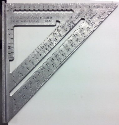

jjjlll
Ik gebruik de metrische speed square eigenlijk het meest. Hij is lekker robuust, heeft een goede aanslag, je kunt hem laten vallen zonder dat hij uit het lood is, klopt ook wel, hij is eigenlijk voor dakdekkers bedoeld.

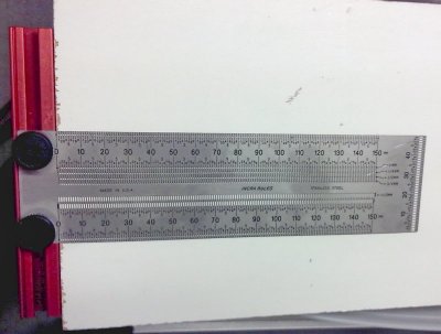

Daarnaast, voor het fijne werk gebruik ik de metrische incra T ruler van Incra, die ik mezelf ooit cadeau heb gedaan. Dat ding heeft gaatjes, oplopend per volle mm, en zelfs per kwart mm, daar past een 0.5 mm potloodpunt in. Je hebt wel goede ogen nodig om de potloodpunt in het goede gaatje te stoppen.
Voordeel van dit principe is dat je geen afleesfouten kunt maken.
Den Deze
4 apr 2010
661
Keerbergen, België
Waar heb je die speed square gehaald?
Ik ben hier al enige tijd naar op zoek, maar het is niet zo gemakkelijk om een metrische te vinden (tenzij ik bijna evenveel verzendkosten wil betalen dan het ding kost) :)
vernum
18 mrt 2014
17
Ik heb de mijn dakbedekkers meetdriehoek gevonden op http://www.kreg-shop.nl/products-page/handige-extras/heavy-duty-aluminium-dakbedekkers-meetdriehoek/ voor € 6,95. komt nog wel € 3,95 verzendkosten bij als er gekozen word voor kiala. Daarnaast is er ook een iets voordeliger variant http://www.kreg-shop.nl/products-page/handige-extras/aluminium-dakbedekkers-meetdriehoek/ voor € 4,00. (ex verzend kosten)
Dat klinkt toch een stuk goedkoper dan 31 euro. Ik denk, als je nog wat verder zoekt (heel goed zoekt...), dat er nog goedkopere zijn te vinden.

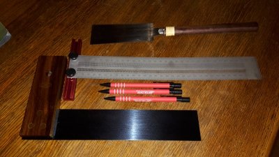

Dit draadje is nie goed voor m'n portomonnee.. heb van de week een incra t-ruler en een mooie blokhaak besteld.. Bedankt! :p
