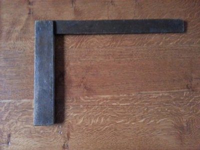

Hoi Forum,
Ik wil een paar nieuwe winkel/blokhaken kopen.
Niks speciaals dacht ik, ene waarbij het handvat dikker is dan het lineaal deel, dat dan als aanslag fungeert.
Een kleine en grotere 30+cm; als het kan met een lineaal; liefst volledig uit metaal ivm meerdere kleine ateliers met verschil in vochtigheid.
Nu valt me op bij de bekende duitse internet speciaalzaken, dat de keus enorm groot is... in PLATTE winkelhaken.
En dat snap ik niet, zie ik wat over het hoofd?
Dat is toch helemaal niet handig om een lijn te trekken oid?
Er zijn wel wat uitzonderingen, namelijk de kleine haken, in de extreem dure hoek.
(80+ euro, en die extreem haaks zijn:cool:)
Wat voor een haak heb jij het liefst?
plat
plat
niet plat, geen lineaal, te klein en te duur :( wel mooi :)

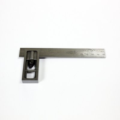

Ik ben gebruiker en fan van deze haken van Bahco: klik. Dit omdat ze vlak zijn met eek smalle, lage aanslag. Maar ik ben wel aan het denken over een goede combinatie haak zoals deze. Alleen dan een goede.

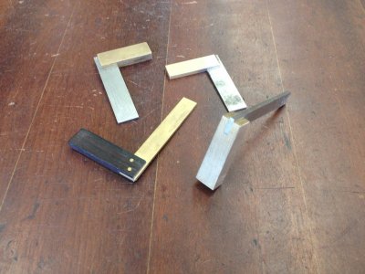

Voor zwaluwstaarten dit blokhaakje
Dit was mijn eerste maar die stond niet zuiver haaks. Met een centerpond wel haaks gekregen. Vind het eerlijk gezegd een miskoop. Kan ook zo zijn dat alleen dit exemplaar niet zuiver was. Zou in ieder geval even testen alvorens tot aankoop over te gaan.
Dit type onlangs gekocht omdat ik het niet kon laten vanwege de paar euro's. Handig voor het ruige werk.

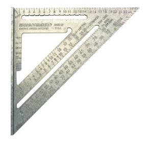

Verder nog een zweihaak, passer, liniaal, gradenboog , slaglijn en niet te vergeten de duimstok Daar doe ik het voorlopig mee.

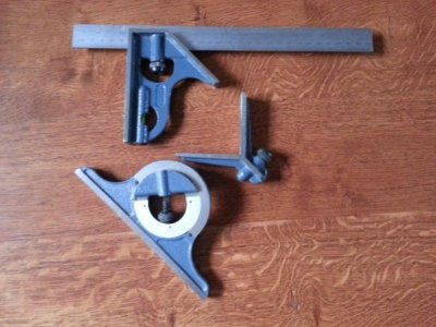

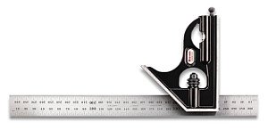

Starrett combinatiehaak voor bijna alle grote dingen, daarnaast een klein blokhaakje en een soort mini Starrett.
Eerste een Stanley ding gehad, maar die was waardeloos. Zo'n Starrett is inderdaad een uitgave, maar ik gebruik 'm dagelijks.
, dus een verantwoorde aankoop.

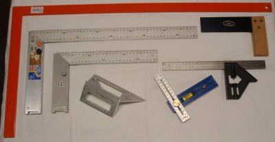

Ik heb een Moore&Wright combi (Starrett-achtig), zo'n Japanse driehoek als hierboven, een klein blokhaakje met messing handvat en stalen lineaal, een 150mm met een aluminium handvat. En ik ben nu net bezig om een mahoniehouten exemplaar a la Moxon te maken en die krijgt later waarschijnlijk nog een grote broer in de vorm van een 'layout square'.

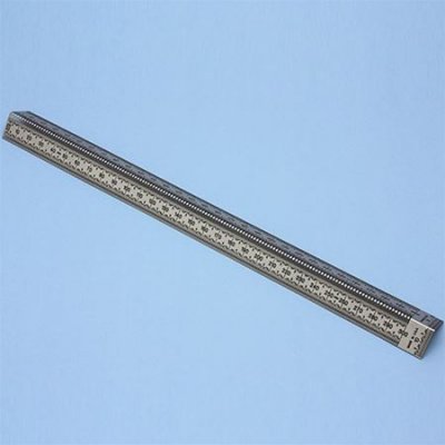

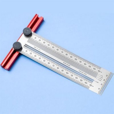

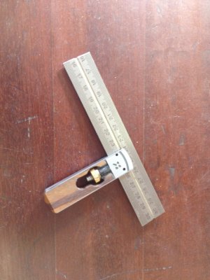

Ik doe het meeste met deze:

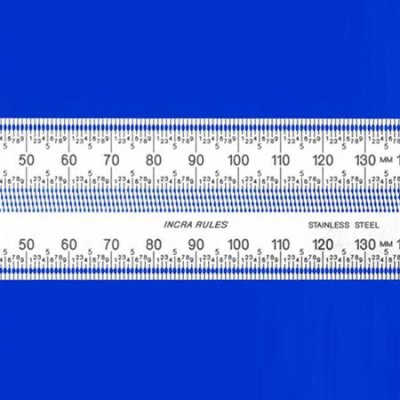

De T markeer liniaal in Incra, te koop bij gereedschappro http://www.gereedschappro.nl/overig/t-markeerliniaal-150mm-0-25mm-metrisch/1669 in NL en ook in duitsland bij dieter schmid : http://www.fine-tools.com/ Je kunt de T verschuiven door de boutjes even wat los te draaien. Soms heel handig. Als je deze niet kent moet je echt even youtube checken over er mee werken, gaat echt heel lekker:
https://www.youtube.com/watch?v=GBLjLrnwlig
Na maanden de 15cm versie heel veel te hebben gebruikt heb ik er nu ook de 30cm variant bij en daar heb ik erg veel plezier van.
Heb ook een los lininaaltje van 15 cm zonder de 't' balk erg makelijk om om dingen te leggen om op te meten maar ik gebruik hem wel veel minder dan de T versie.
En heb ook zo'n hoek af meet liniaal, wederom erg handig maar niet zo vaak in gebruik als de T
Daar naast gebruik ik heel veel zo'n mini blokhaakje van scala, komt bij MZS vandaan was maar iets van 9 euro ofzo, vind het niet erg dat er geen cm shaal op staat daarvoor gebruik ik die T liniaal..

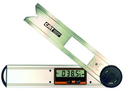

Dan heb ik ook nog een digitale hoekmeter/ waterpas van CMT maar deze word onder allerlei merken verkocht oa. Peaktools, heb hem niet vaak nodig maar toch erg handig op zijn tijd.

Daarnaast heb ik een heel klein blokhaakje zonder maatverdeling. Ik zou eigenlijk nog een tussenmaat en een zo"n driehoek als Swave hierboven noemt, lijkt me nog iets om erbij aan te schaffen.

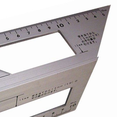

Geruststellend vast te stellen dat ik niet de enige ben met een verzamel-afwijking van meetgereedschap ... Persoonlijk vind ik de incra T ruler en de zadelhoek van Japanse makelij - beiden in eerdere postings getoond - bij de handigere en betere gereedschappen horen. Dat zijn gereedschappen waar je op kunt rekenen en steeds het verschil maken voor een betere accuraatheid.

Een tijdje terug heb ik de starret combihaak gekocht en daar heb ik zeker geen spijt van. Had ik veel eerder moeten doen.
Verder heb ik blokhaken de kleine van crown (10cm), de 25cm stalen haak van bahco (mijn eerste), een 40cm schrijfhaak van vögel en een japanse winkelhaak van 30cm. Meest gebruikt is de starret, de crown en de vögel.

Even een uitleg van verschillen :) : Een winkelhaak is plat, zonder aanslag (je eerste 2 foto's). Een blokhaak heeft wel een aanslag maar geen 45gr. hoek op het kruispunt. (je 3e foto) Dan heb je nog een schrijfhaak, heeft een aanslag en is op het kruis voorzien van een 45gr hoek.
Toch zijn ze erg makkelijk, ik gebruik ze vooral om te checken in een binnenhoek of ze haaks is. Zo kun je de winkelhaak plat leggen op je werkstuk, door de geringe dikte is het makkelijk om bijvoorbeeld een sponning te controleren op haaksheid als er al lijmklemmen bevestigd zijn. (Hierbij zit vaak het blok van de blokhaak in de weg.)

Voor mij ook de combinatiehaak, het is absoluut mijn meest gebruikte stuk gereedschap, omdat hij zo precies is en alles-in-één: Haak (binnenhoek en buitenhoek van loodrechte vlakken maar ook evenwijdigheid van twee vlakken) , verstekhaak, zweihaak, rei, meetlat, dieptemeter, gradenboog, waterpas. Ik heb de combinatiehaak van Limit, gelijkwaardig aan de bovengenoemde Starret. Dit ding is een must als je nauwkeurig wilt werken en een zoveel betere investering dan een kale winkelhaak om te controleren en af te schrijven op 90 graden, juist omdat je er zoveel mee kunt. Prijs plm. 100 Euro
Voor het grovere werk heb ik als kale winkelhaak een eigengemaakte haak. Leuk om te maken van restjes beukenhout, maar dan moet je natuurlijk wel eerst een goede combinatiehaak hebben om zeker te zijn van een rechte hoek :)

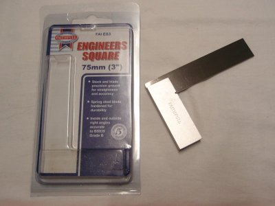

Ik heb laatst deze kleine rakker 75mm gekocht bij Axminster voor 7 pond.
Geheel van metaal en zuiver haaks (weet niet of dit normaal of mazzel is)
Wat een fijn stukje gereedschap is dit en gebruik deze al veel vaker dan alle andere bij elkaar.

Ik werk het liefst met m'n eigen gemaakte blok haakjes maar mijn favoriet is mijn verstelbare blokhaak van Turtlewood, staal en alu met stainless liniaal.
