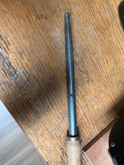

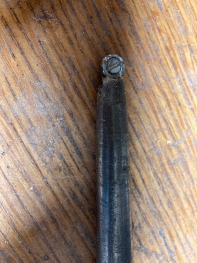

Ik heb verschillende uitholbeitels:unsure:, dus je kunt echt wel vergelijken wat je lekker ligt en wat je minder lekker ligt. Stuur maar een berichtje als je wat in gedachten hebt qua planning. En koffie of thee zijn hier ook altijd ruim voor handen;). D’r is Trouwens op mp nog een Rolly Munro hollower te koop:
Ja daar had ik een van de vorige posts al een linkje van de houtdraaierij bij gedaan. Maar ik had het over de mini hollower die is een stuk kleiner. (zit hier in de verzameling tot volle tevredenheid)

Nee hoor, het is wellicht een wat ouder model. Maar op de laatste foto’s ligt er ook een meetlintje naast: dit is echt de ‘volwassen’ versie….miniatuur werk met deze beitel wordt wel een dingetje:unsure:….handvat van 43 cm en het beitelijzer van 39 cm lengte.
