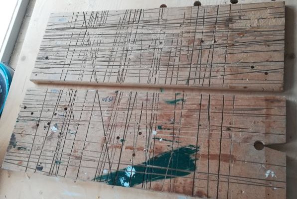

Ik vind het onbegrijpelijk dat hier plastic voor gebruikt wordt. Is het nog niet duidelijk genoeg wat dit voor milieu- en gezondheidsproblemen veroorzaakt? Productie kost enorm veel grondstoffen, energie en veroorzaakt veel CO2 uitstoot, tijdens gebruik ontstaat er fijnstof en microplastics en na weggooien kan je er ook niets anders mee dan omzetten naar nog meer CO2.
Ik gebruik ook gewoon resthout. Deze twee (multifunctionele) planken gebruik ik al ongeveer tien jaar:
