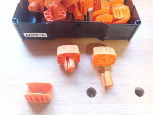

Zelf gebruik maak ik overigens graag gebruik van de platform saddles van Veritas.
Je kunt ze in de gaten van je werkbank of MFT duwen (zowel 19 mm als 20 mm werkt) en er 18 mm dikke latten in schuiven (de uitsparing veert een beetje mee, waardoor de latten vastgeklemd worden). Op die latten leg je vervolgens je plaatmateriaal en zagen maar. Geen risico meer op het beschadigen van je werkblad. Als je ze niet op die manier wilt gebruiken, maar bijvoorbeeld op de grond of op zaagbokken, dan kun je ze ook vastschroeven op balkjes of latten (er zit een schroefgat in de onderkant van de zadels).
Zoals iemand hierboven terecht al schreef is de draaiing van het zaagblad van een invalzaag dusdanig dat er aan de onderkant van het materiaal geen splintering plaatsvindt. En aan de bovenkant zorgt de plakstrip op de zaaggeleider van een invalzaag ook voor het tegengaan van splinters. Daar heb je de onderlegger dus niet voor nodig. Dit gaat uiteraard niet (altijd) op voor "gewone" cirkelzagen.

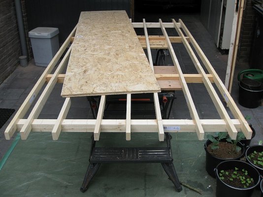

Lang geleden heb ik eens een zaagrek voor platen gemaakt. Het plaatje ontbreekt inmiddels in de originele draad. Een dergelijk, maar kleiner, ding heb ik destijds ook voor de "newfangled" werkbank gemaakt. Kon hem op de bank inklemmen en ~3/4 van een hele plaat was ondersteund.
