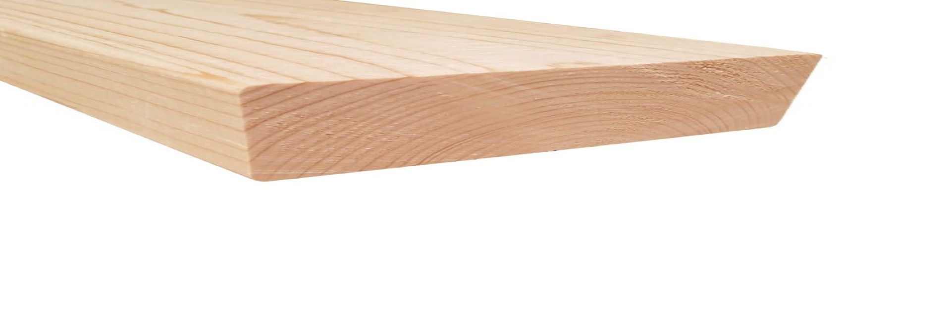

Ik heb 2 jaar geleden ook wat stelten voor de kinderen gemaakt. Een cls doormidden gezaagd, kanten afgerond, en ze worden al 2 jaar regelmatig mishandeld.
nederhout
15 okt 2017
190
43
Dit, gok ik.

En:

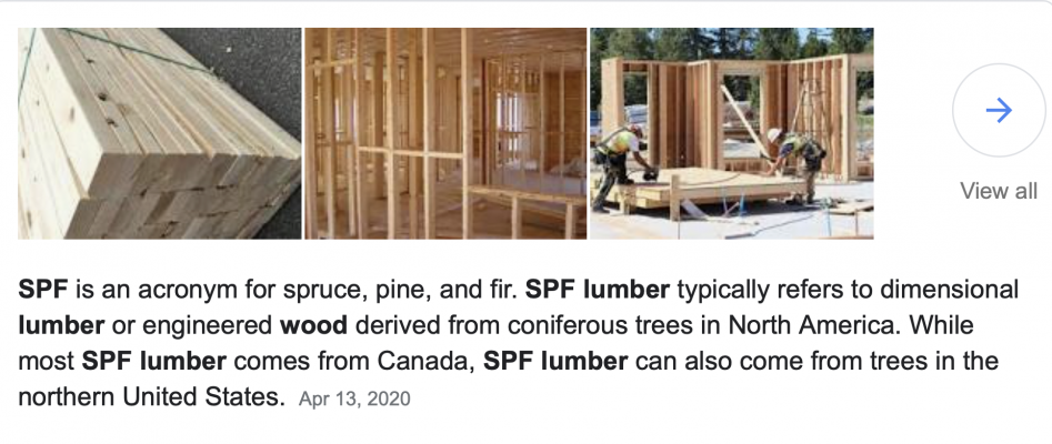

Wat is een CLS?
CLS is voor heel wat verschillende maten hout, een CLS doormidden zagen kun je niet, het is een regel waar de makers van constructie hout zich aan moeten houden.
dus een 2x4 of 2x6 etc is een veel gebruikte maat (en dat zijn niet de maten van het hout) een 2x4 zou eigenlijk 2 inch by 4 inch moeten zijn dus ongeveer 50x100mm, komt niets vanuit, zagerijen maakten allerlei excuses on steed meer onder de maat te leveren, daarom zijn die regels CLS gemaakt en daar moeten zij zich aan houden.
Wij zeggen hier dikwijls SPF hout, en dat will zeggen Spruce Pine Fir, dus constructie hout, en meestal is het Spruce maar het kan dus bijna alle soorten naaldhout zijn.

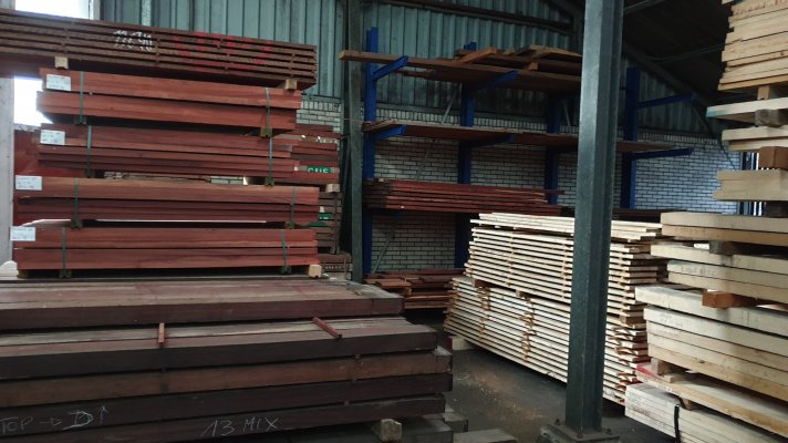

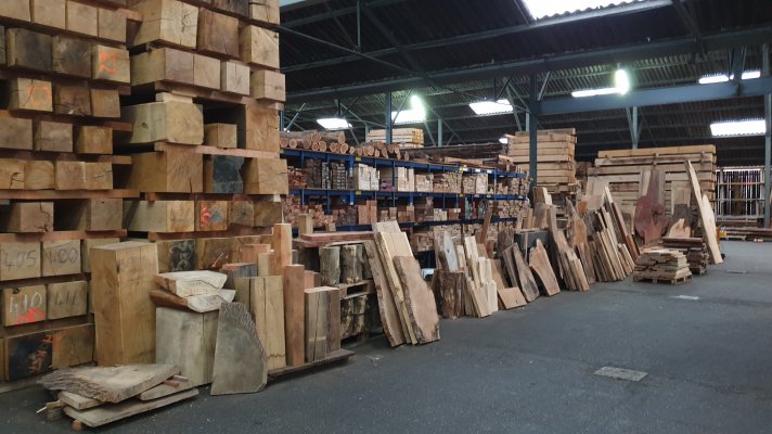

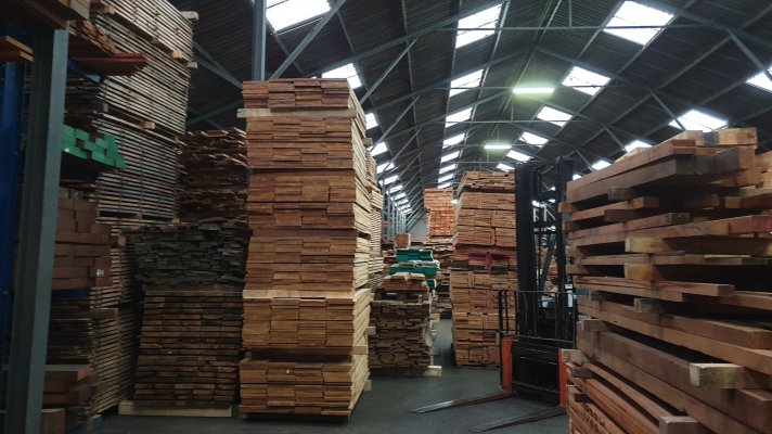

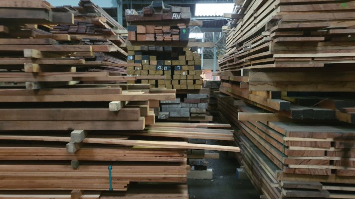

Deze week eindelijk tijd gemaakt om eens bij Fijnhout Drenthe binnen te kijken. En potdorie, was een snoepwinkel was dat.
Het is er enórm. Ik denk dat ik niet lieg als ik de inschatting maak dat er qua verkoopwaarde minimaal tonnen, misschien wel een miljoen aan hout ligt. Maar daar heb ik de bankrekening helemaal niet voor :). Wel een mooi boek van mijn buren gekregen over houtsoorten dus daar ben ik me nu flink op aan het inlezen zodat ik beter weet wat ik uitzoek.

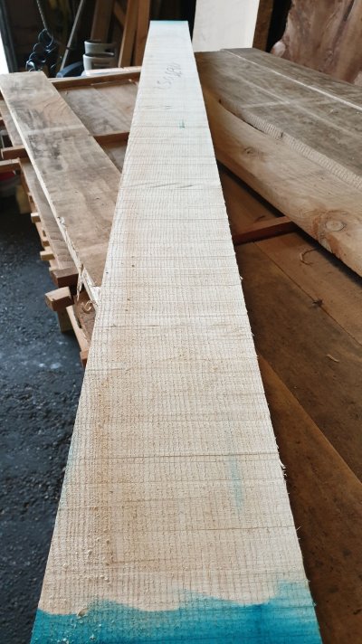

Ik kwam er voor het essen, dat is gelukt. Jullie adviseerden ook om goed op de 'draad' te letten en omdat het een lange, relatief dunne stok gaat worden snap ik nu wel waarom. Dit is 'em geworden:
2m50 lang Kantrecht essenhout. Ik wilde het prijsverschil weten met een vergelijkbare plak onbekantrecht (want deze was met 36 euro ex btw aan de stevige kant) maar toen zij hij dat hij daar geen tijd meer voor had (ondanks dat het zijn stagiair/assistente was die het meten/rekenen deed?) dus heb ik deze maar gewoon gekocht om ermee klaar te zijn. Ook voor een tientje ex btw een balk eiken uit de kleinspulhoek gekocht om eens mee te oefenen.
Plan is om de balk in te korten tot ruwweg twee meter (of iets eronder). Het stuk wat ik eraf haal kan zal ik gebruiken om de staanders/steps te maken, vier stuks. Die zal ik dan met een pen (een langgerekte pen dan toch) in een sleuf op de stelt maken. Eentje laag en eentje hoog (wel aan de overzijde van de stelt). Qua lijm denk ik Woodmax, die laat nog een paar procent flex toe zodat het niet gelijk breekt bij een klap of val. De balk zelf in de lengte splitsen in waarschijnlijk 3 stukken, twee ervan worden de stelten en de derde is reserve. Kan ze met de vlakbank op de juiste dikte brengen maar moeten wel fors blijven me dunkt, er moet immers een persoon op kunnen staan. Tegelijkertijd moet een kind het wel kunnen dragen... lastig als je alles zelf moet uitvinden.
