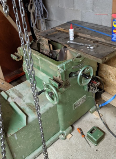

Uiteindelijk heb ik de Wadkin BGP 1200 sliding table panel saw gekocht. Zo ziet ie eruit volgens de brochure:

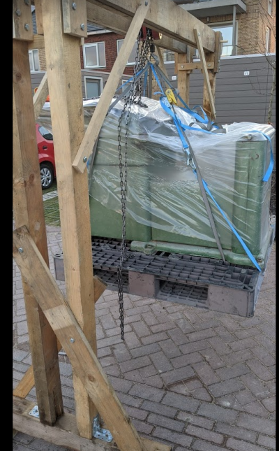

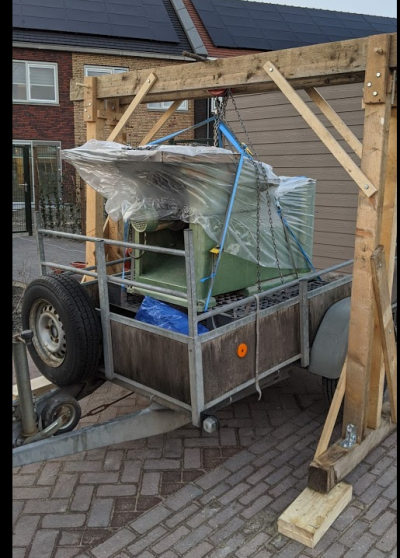

Eveneeens volgens de brochure weegt de zaag zo'n 600 kg en is ie eigenlijk te groot om in mijn werkplaatsje van 3x4 meter te passen. Maar voor 400 euro leek het mij te mooi om te laten passeren. Bij de verkoper was een heftruck aanwezig om de zaag op de aanhanger te tillen. Ik woon zelf in een nieuwbouwwijk en heb daar geen aanhanger beschikbaar. Mijn oplossing was het maken van een portaal met een kettingtakel.
Daarmee de zaag opgetild en de aanhanger eronderuit gereden. Ik heb een palletwagen geleend van mijn werk om hem naar mijn werkplaatsje te rijden.

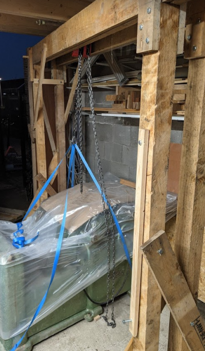

Ik heb het portaal zo gebouwd dat ie precies ook in mijn schuur past. Op die manier kan ik de zaag eenvoudig verplaatsen en ik kan het portaal ook gebruiken om alle zware onderdelen te tillen:

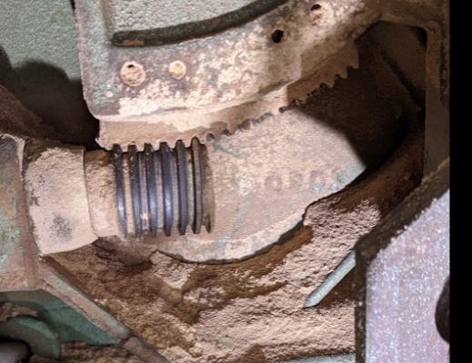

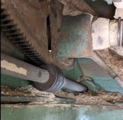

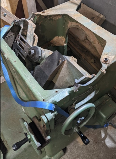

@chevy66 : Wat stof betreft heb je natuurlijk gelijk. Wellich dat ik ook wel ga kijken om iets van afzuiging te creeren. Volgens mij zijn de wormwielen en tandheugels nog in goede staat:
In ieder geval loopt zowel de hoogte verstelling als de hoekverstelling redelijk soepel en zonder veel speling.

Vandaag zijn mijn steek- en dopsleutels in Engelse maten binnengekomen van HBM en ben ik aan de slag gegaan met het demonteren van een aantal onderdelen. Over het algemeen ging dat vrij soepel. Erg blij met mijn kettingtakel. Daarmee kon ik het blad veilig lostillen en ook het loshalen van de motor was op deze manier een eitje.

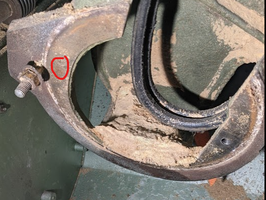

De motor die erop zit is duidelijk niet origineel. Een van de montagegaten is dichtgelast en een nieuwe geboord. De V-snaren zijn de originele maat (A24) dus ik laat alles zoals het is.

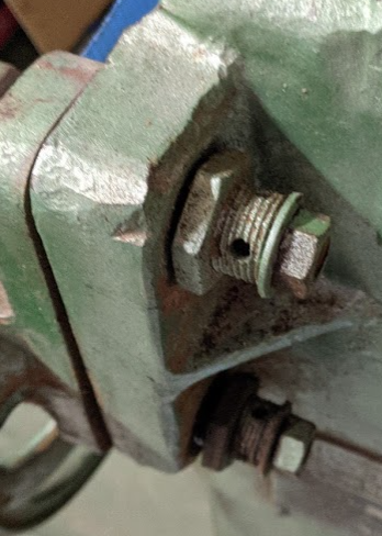

Wat ik erg tof vind aan deze machine is dat alles af te stellen is zodat het haaks/horizontaal/gelijk is. Alle afstellingen werken op dezelfde manier:

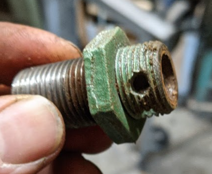

De holle bout met de gaten erin draai je in of uit tot het onderdeel is uitgelijnd. De holle bout borg je met de grote moer. Daarna trek je het onderdeel strak met een bout en moer die door de holle bout zit. (ik hoop dat jullie het nog volgen). Een simpel en ingenieus systeem.

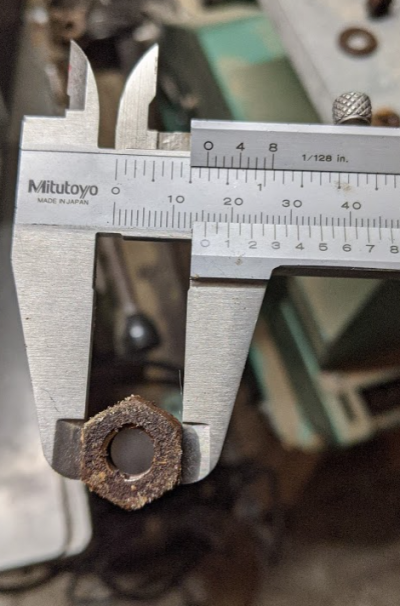

  1. Mijn Engelse sleutels passen op geen enkel bout of moer. Mijn metrische sleutels ook niet. Hoe kan dit?

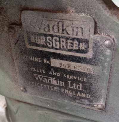

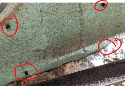

  2. Het typeplaatje is half over gespoten/geverfd. Dit wil ik graag schoonmaken. Hoe kan ik deze het best verwijderen? Hij zit geklinknageld. Moet ik dit uitboren? Van binnen steken de popnagels uit. Ik kan ze ook afslijpen en eruit proberen et slaan.
  3. Veel 'draden' zijn deels overgeschilderd. Hoe kan ik die verf het best verwijderen? Afbijtmiddel of een mechanische oplossing?

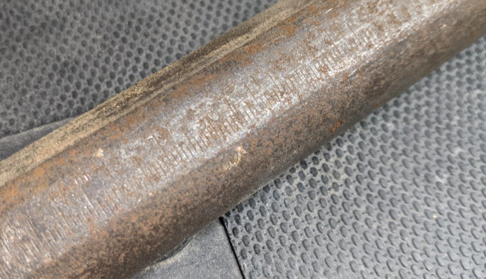

  4. De stang voor de langsgeleider is voorzien van maatvoering. Die is nu onleesbaar vanwege vuil en roest. Ook hier de vraag hoe ik deze het best verwijder zonder de lineaal te verwijderen. Ik dacht zelf het een nachtje in de azijn te laten weken. Of zou het beter werken om het met electrolyse te proberen?

1 als op de bouten en moeren verf zit, dan dit eerst verwijderen, Engels zou moeten passen
2 popnagels uitboren en eruit tikken, plaatje schoonmaken afbijt of voorzichtig met staalwol

4 met wd 40 en een fijne staalwol krijg je het blinkend

Bedankt voor je reactie. Met 'draden' bedoelde ik de draden op bouten en moeren. Die is overgeschilderd en ik weet niet zo goed hoe ik die het best kan verwijderen. De electrische bedrading vervang ik inderdaad.

Het zijn vlgs mij zeker géén popnagels en ook geen klinknagels , maar slag- of kerfnagels . Die worden vaak gebruikt om b.v. typeplaatjes te monteren .
Ze worden er normaal gewoon ingeslagen , na eerst voorgeboord te hebben met een boortje gelijk aan kerndiameter (gladde stuk aan het uiteinde) en met een goed passende doorslag kun je ze er ook weer wel weer terug uit slaan . Ik zie op de foto dat er ruimte voor is , kijk wel uit hoe hard je slaat , want je hebt waarschijnlijk te maken met gietijzer , niet ? Het moet redelijk makkelijk gaan . Zie hier een voorbeeld van zo'n nagel :

Ik zal vanavond eens kijken of ik die kerfnagels er voorzichtig uit kan slaan. Het is inderdaad een en al gietijzer dus wil er geen groot gat in tikken.

4. ontroesten zou ik met azijn of citroenzuur doen. Paar dagen weken et voila! Met staalwol en wd40 krijg het roest niet goed uit de dieper liggende streepjes denk ik.
