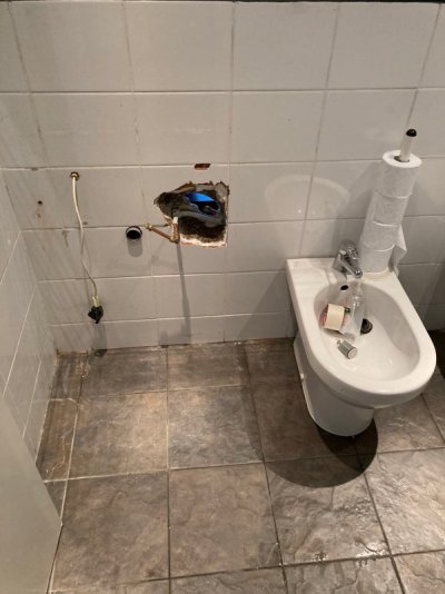

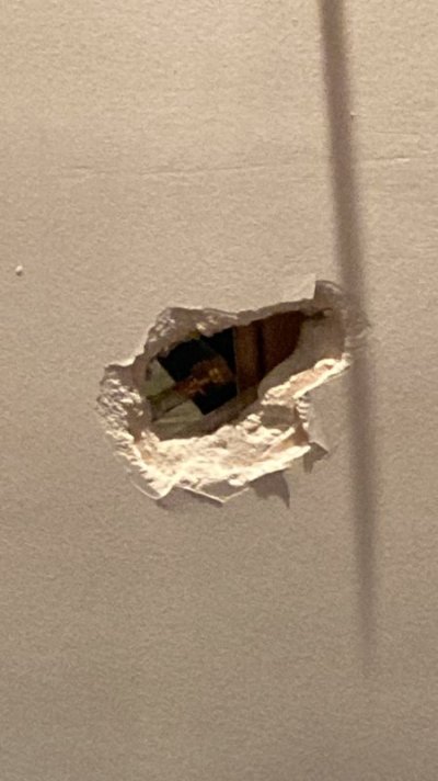

In onze WC "even" een wc meubel vervangen op verzoek van mijn partner. Bij het demonteren vond ik de gaten in de tegels al zo lomp.
Bij het aandraaien van de nieuwe knelkoppelingen begon vervolgens het een beetje te lekken.....
Op vrijdagmiddag half vier toen nog een loodgieter moeten vinden om de boel af te doppen.
En toen hij begon te hakken eindigde hij in onze keuken / eetkamer. De leidingen waren aan de keuken zijde ingefreesd en vervolgens door de tegels heen geboord.
Deze professionele oplossing was afgerond met gesoldeerde verbindingen omdat een van de leidingen te kort was en verlengd moest worden, precies op het knietje
Ik heb de vorige eigenaar vervloekt en mijn vrouw nog een keer proberen uit te leggen dat je geen "even" klussen hebt. Maar goed, het was toch mijn fout, ik had het anders moeten oplossen:)
Ze snapt nu gelukkig wel waarom ik de WC-pot en bidet pas aanpak als we de hele WC gaan renoveren over 25 jaar.......
Dit zijn een paar foto's van de situatie

Het zal aan mij liggen, maar ik kan uit je verhaal noch de foto's niet opmaken wat nu precies het probleem is. Gesoldeerde leidingen in een muur hoeven helemaal geen probleem te zijn. Knellen in een muur is dat wel.
Ook het aanvoeren van leidingen uit de andere kant van de muur is niet persé een doodzonde. Het niet documenteren van hoe de leidingingen liggen is wel onhandig.
Daarnaast gaat een leidingzoeker je zeker niet altijd uit de brand helpen, deze zijn mijn inziens nogal onbetrouwbaar.
Zijn de foto's nu van hoe je de situatie aantrof, tijdens het werk of na het werk?

Als ik het zo zie op je foto's, is het een wand die bestaat uit een houten raamwerk, met daar over heen gipsplaat. Daar in zitten wicu koperen leidingen, die zijn gesoldeerd. Dat is een hele gangbare manier van leidingwerk aanleggen, uit de tijd dat koperen leidingen nog te betalen waren. Toen heb je bij het verwijderen van de kraan de zooi gesloopt . In die kneldoppen die nu op de wicu zitten, zijn daar de voorgeschreven steunhulzen in gebruikt? Anders lekt het straks weer.
8.103
2.612
En als je de tegels weer terug wil plaatsen, slijp je de voegen er even uit en maak je de tegel warm met een fohn of je soldeerbrander. Dan wip je de tegels er zo af met een plamuurmes.

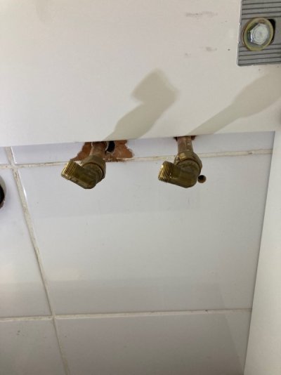

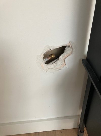

Even een reactie van de TS, ik dus:)
De wand is opgebouwd uit betonblokken, de WC zijde is betegeld en aan de keuken zijde is alles netjes gestuced.
Toen de boel begon te lekken, heeft de loodgieter eerste een paar tegels weg gesloopt en is daarna voorzichtig de leiding gaan opzoeken en heeft deze vrijgelegd om de boel te kunnen afdoppen. Hij kwam daarbij dus in de eetkamer uit. Dat zie je op afbeeldingen 1 en 4.
Op afbeelding 2 zie je hoe de leidingen uit de tegels staken met daarboven de korpus van het oude meubel.
De flexibele leidingen waren in de muur gestuced, de warmwaterleiding was lang genoeg, de koudwater leiding hadden ze net de hoek om gelegd en daar een stucje pijp in vast gesoldeerd. Niets zat dus fatsoenlijk vast met een muurbeugel of iets anders.
Bij het losdraaien en aandraaien van de knelkoppelingen is de gesoldeerde aansluiting vervolgens bezweken en gaan lekken toen de druk weer op de leiding stond.
Uiteindelijk heeft een bevriende loodgieter de boel gerepareerd en het gat met snelbeton opgevuld. De leidingen zitten in ieder geval vast met een muurbeugel en ik heb gelijk maar kraantjes gemonteerd zodat ik niet meer met koppelingen hoef te rommelen.

Solderen in de muur mag, knellen nooit, dit levert op den duur lekkages op. Hout zet uit en krimpt, maar een muur ook. Maar goed, op de foto met de toilet zie ik links iets wat niet mag, valt misschien niemand op, maar een flexibel elektra snoer mag niet in een vaste opstelling.
Soepele kabel is niet bedoeld voor vaste installaties maar voor het aansluiten van verplaatsbare toestellen. Voor diverse redenen , onder meer de afkoeling en de brandveiligheid is ze niet toegestaan voor huisinstallaties.
Helemaal gelijk, nog een cadeautje van de vorige bewoner. Ik heb al zoveel meters van deze kabel hier in huis weggehaald. De kabel zit geschakeld op de schakelaar die de verlichting in het plafond bedient.
Heb de boel nu opgeborgen in een lasdoos en denk bij nader inzien dat de kabel ergens is aangesloten onder het verlaagde plafond samen met de inbouwspots.
Duidelijk geen klusje voor een zaterdagmiddag:)
