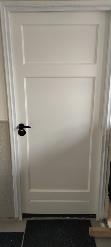

In mijn woning wil ik paneel deuren vervangen. Tweevlak paneel deur zie foto. ( Dit zijn de deuren vab de eerste verdieping, een tweedehand partijtje gekocht nu wil ik oo de begane grond hetzelfde model)
Gaat over zes deuren van 211 hoog. Breedte varieerd van de 82,5 78 en 72.
Ik woon in omgeving Nijmegn/ Tiel.
Iemand een adres hiervoor. En iemand een idee van de kosten?

Ik zie dat mijn openingspost niet helder is; aangepast. Op de foto staan deuren op de 1e verdieping. Nu wil ik voor de begane grond liefst hetzelfde model.
Fabrieksdeuren voeren niet dit model. Ik heb gekeken naar Austria dutch line Doorn en Zeist. Deze fabrieksdeuren kosten inmiddels, ook 350 per stuk.
Tweedehands deuren; heb ik boven dus, leuk maar heel veel werk om ze kaal te branden, maten aan te passen, scharnier en slot gaten omfrezen enz.

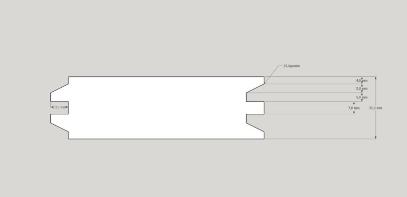

Ik heb even het profiel zo goed en kwaad als het gaat uitgemeten en een schetsje in sketchup gemaakt. Links is profiel, rechts contraprofiel.profiel.jpg
De panelen zitten opgesloten, dus geen losse latten.

Als je de deuren klassiek maakt, heb je geen contraprofiel. Je zaagt de lijsten op 45 graden in de hoeken. Dit soort werk wil je op een spilfrees doen. Je gebruikt voor dit soort profileringen het makkelijkst flury messen. Die frees van rs tools is voor keukenkast deurtjes. Bij contramallen heb je een deuvelboormachine en het liefst ook een opsluitbank nodig. Als je alleen een handfreesmachine hebt, kan je de groef voor het paneel gewoon zagen en de profilering er kant voor kant aanlopen.

Je kan ze ook zonder contraprofiel maken. Het profiel van de stijlen op de verbinding weghalen, onder 45° afsteken en regels laten invallen. De verbinding is gewone pen en gat of Domino XL.
ik begrijp dat een spilfrees krachtiger is, maar in principe moet het met de door mij gevonden frees tich prima gaan? Zeker met een voldoende krachtige bovengrees in een tafel gemonteerd?
Eventueel in meerdere gangen frezen en daarna hout omdraaien voor de tweede schuine kant?

Zoals ik al in mijn eerdere reactie aangaf, kan je ook prima profileren met een bovenfrees. Ik zou dan een gewone 45 graden frees gebruiken. Die is een stuk goedkoper. Eerst de profilering frezen, dan de groef voor het paneel zagen. Omdat je profiel niet over de gehele lengte van je deurstijlen doorloopt, kan je er het beste even aan een kant een strook multiplex op spijkeren. Op die manier heb je bij het zagen over de gehele lengte ondersteuning.
Het gaat niet alleen over vermogen maar ook over nauwkeurigheid. Dit is een klus voor spilfrees met aandrijver. Dan ben je zeker dat alle profileringen exact identiek zijn. Als je de bovenfrees een klein beetje tilt heb je al een probleem, zeker als je in meerdere gangen freest.

Hij heeft vermoedelijk geen spilfrees. Als hij de frees onder een blad hangt en hij gebruikt een aanslag, dan is het niet echt een probleem. Ik heb ook geen aandrijver op mijn freesmachine. Het gaat sneller met, en je hebt wat minder afwerk werk, maar het gaat prima zonder. Mijn vader en mijn opa maakten deuren op locatie met handgereedschap. Hij hoeft zijn tijd niet te betalen en het is verder niet zo heel ingewikkeld.
Maar ik vermoed dat het deuren waren zoals al eerder aangehaald met gewone pen en gat verbinding waarbij de profilering weggestoken is. Dan kan het probleemloos. Een beetje afwijking in de profilering gaat niet opvallen. Maar pennen met contraprofilering aan de regels trekken is een ander verhaal. Dat gaat volgens mij ook niet met een bovenfrees.Het getoonde freesje gaat trouwens enkel geschikt zijn voor een kastdeurtje met enkel aan de zichtzijde een profiel. Voor een deur heb je eigenlijk een pennenbank nodig om veilig te werken.

Volgens mij zijn we het eens. Gaten voor traditionele pen en gat verbindingen gaan nog redelijk snel met de ouderwetse booromslag. Heb je gelijk een goede oefening voor het ontwikkelen van een timmermansoog.

Ten eerste bedankt voor alle bijdragen, ik ben weer wat wijzer. Profilering wegsteken of zagen daar had ik nog niet aan gedacht!
Om wat duidelijkheid te scheppen, het zijn deuren voor in huis dus decorbouw oplossingen ( die ik wel regelmatig maak) zijn hier niet van toepassing. Ik heb hier twee kinderen die de deur nog wel eens "wat" harder dicht doen dan nodig. Plus het ombouwen van een honingraaddeur is met al het stop en schilderwerk meer werk voor minder resulaat in mijn ogen.
Onder 45 graden frezen is helaas niet helemaal aan de orde. Zoals op mijn tekening te zien is is de hoek van de bestaande deuren (die ik wil namaken) maar 26,6 graden. Vandaar dat mijn oog viel op de die frees van rs. Die lijkt in de buurt te komen.
