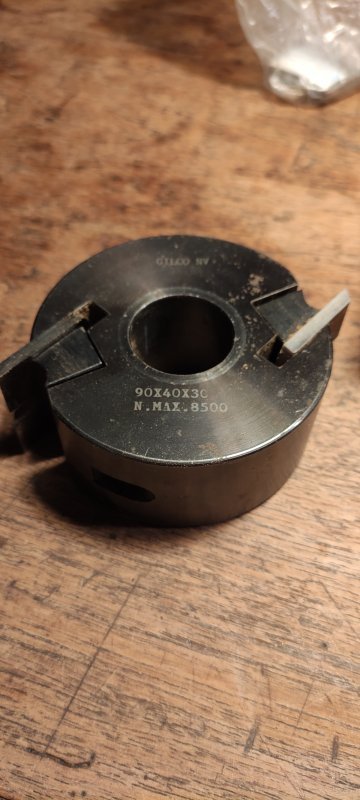

Dit is de kop die ik heb.
Naar ik begrijp en wat ik er zelf eens van gezien heb toen ik hem op de machine had gemonteerd past deze wel maar de fence en stof afzuiging van de kity past niet meer. Kortom de kop is niet helemaal geschikt?

Jij hebt daar de machine. Maar dit is een 90mm kop. Die is al vrij klein. Ik denk dat je eens moet gaan kijken wat je hebt. Volgens mij zou die kop gewoon bruikbaar moeten zijn.

Volgens de handleiding kan er 135 mm in de tafel en 150mm in de behuizing. En draait 6500 toeren.

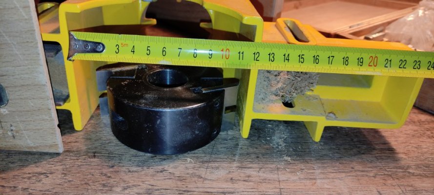

Ik zag het ook in de handleiding ja. Nou zo ziet dat er in het echt dan uit( kon het toch niet laten ondanks het late uur)
Hie ze aan die 135 en 150 komen is mij een raadsel, of zie ik dat nu zo verkeerd?

Daarom zei ik dat je even bij jouw machine moest kijken. Maar zo te zien , past je freeskop er in, dus is bruikbaar.
Met deze messen inderdaad net aan. Maar met andere/lagere messen lastig.
Ik ben er achter wat het probleem is, zo te zien heb ik niet de originele geleiding/afzuiging kap van de BestCombi 2000. Mijne lijkt eerder op die van een k5 en die is een stuk kleiner.
Daarnaast zou ik messen op maat moeten laten maken voor mijn profilering. Van de standaard messen komt nr98/99 in de buurt maar de profilering is helaas anders.

Je maakt een andere geleider makkelijk van wat stroken multiplex. Messen zoek je gewoon die het dichtst bij wat je nodig hebt komen en dan pas je ze aan. Ik slijp er altijd maar een en gebruik voor de balans een mes wat niet in de weg zit aan de andere kant. 98/99 zou ik alleen gebruiken als je ook kan deuvelen en opsluiten.
