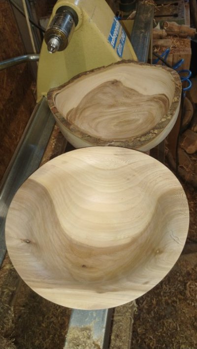

no visible oil" gebruiken
Hoe is jouw ervaring met no visible oil… kun je eventueel foto’s laten zien van het verschil….. wordt licht eiken geel of blijft de tint alsof het niet behandeld is…. Zoiets zoek ik eigenlijk en heb op m’n verlanglijstje voor Ronald dit product opstaan… maar ben niet zo van het bestellen eerder van het afhalen en elke keer komt er iets tussen dus….

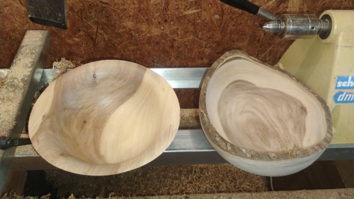

Echt kleurverschil zie ik niet zo op de foto’s.
Mooie schalen trouwens, geven ook het verschil van opspannen weer.
Met hoeveel lagen heb je ze behandeld en tot hoe fijn is er van tevoren geschuurd en is dit de eindbehandeling geweest….. allemaal vragen… ik hoor het graag….
Groetjes John

Schalen zijn geschuurd tot korrel 320, de linker schaal is heeft 2 lagen, na de 1e licht geschuurd. De rechter is ook tot korrel 320 geschuurd en (nog) niet behandeld. De schors is door krimp op één plek los gekomen en er is een kier van een millimeter of 4 ontstaan, deze wil ik opvullen maar wet nog niet hoe.
No visible oil geeft een matte afwerking.

Schors is een lastige… zeker als je teveel lengte hebt. Misschien een stukje tussenuit halen voordat je gaat lijmen met ca misschien. Gewone houtlijm geeft witte waasachtige vlekken met olie. Ik weet niet hoe invisible oil reageert. Zul jij misschien beter weten… Misschien moet je de schors ook vochtig houden zodat die flexibel blijft tot het lijmen om breuk te voorkomen

Ik twijfel tussen een stukje hout er in pas te maken (zo onopvallend mogelijk) of het op te vullen met zwarte hotglue (lijmpistool) (contrasterend) Keuze.... Maar ik laat de schaal eerst goed drogen, de andere is een beetje ovaal getrokken, het was redelijk vers hout...

Bij de verse iep die ik hier heb zaten gangen onder de schors en daardoor viel de schors er wel heel erg makkelijk af … dus alles ontschorst en een harde buitenkant overgehouden die ik eventueel donker of zwart maak.
Als het zo loskomt ben ik bang dat er ongeveer 60-70% loskomt
