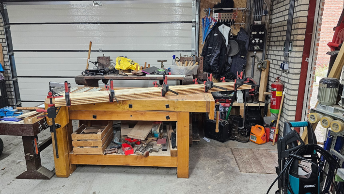

Deze werkbank:
heb ik gemaakt van Douglas balken die twee jaren vol in de regen hebben gelegen voor ik ze oppikte. Ze hebben daarna wel een paar weken in de werkplaats gestaan maar ik twijfel of dat echt veel droging heeft gerealiseerd.
De bank staat nog steeds solide en vlak, met puur verlijmde balken, pen-en-gat verbindingen voor het frame en schroeven door de dragers naar het blad toe. Ik heb hem gevlakt met een bovenfrees, gebruikmakend van een zelfgemaakt frame.
Het is zeker niet de perfecte werkbank, maar buiten het metaal voor de klemmen en de lijm was hij gratis, en dat doet een hoop :).
Ik zou het dus zeker aandurven een werkbank van Douglas te maken, ook als dat niet perfect droog is.
hier het bouwproject, als je er wat aan hebt.
Waarderingen: JasN

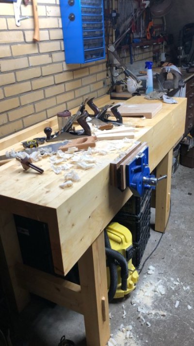

Hier staat een zelfgebouwde werkbank van goedkoop bouwmarkt vuren. Voldoet vooralsnog prima. Was m'n eerste grote project dus wilde er ook niet meteen heel veel geld aan uitgeven.
Ja er zitten inmiddels wat deukjes en krasjes in het blad maar het valt me alleszins mee.
Het hout vergeelt wel behoorlijk maar dat is een eigenschap van vuren.
