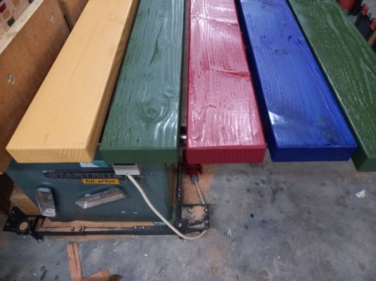

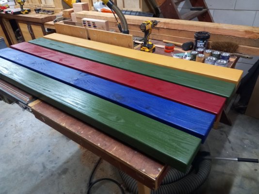

Ik heb inmiddels toch gekozen voor de verf die ik eerst op het oog had. Deze waren in kleinverpakking te koop, en budgettechnisch de meest logische optie.
En ik moet zeggen, dat de kleuren erg mooi zijn. Hoe dat zich over de jaren houd, is afwachten, maar als ik de producent mag geloven, gaat het een poos mee, en is het makkelijk bij te werken.
De 1e verdunde laag zit er inmiddels op. Nog 2 lagen, en dan kan het bankje in elkaar gezet worden.

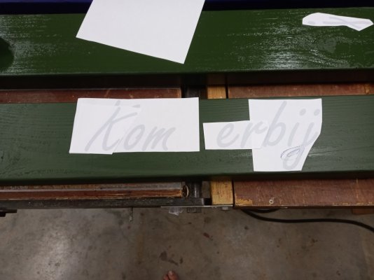

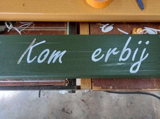

Nou Henk, bedankt voor je "challenge"! Het idee is er door, en de tekst is ook bekend.
Ze vonden het een erg leuk idee. Ik heb vanavond even een opzetje gemaakt, en ik kan morgen de tekst erin gaan frezen. Ik heb (helaas) geen cnc, dus word het met de losse (of eigenlijk vaste :) ) hand gedaan.
Ik vond dit een mooi lettertype. Niet te stijf, maar lekker speels.

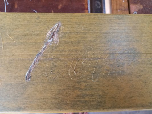

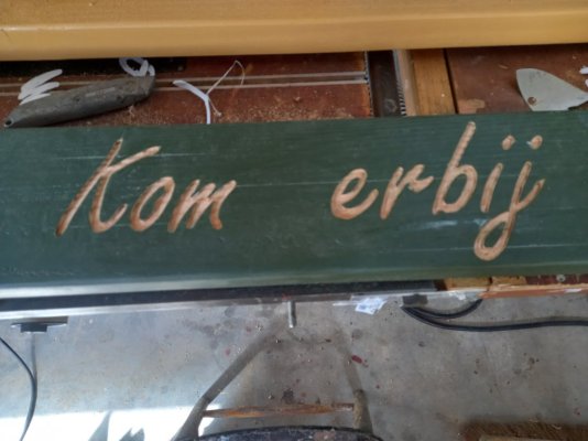

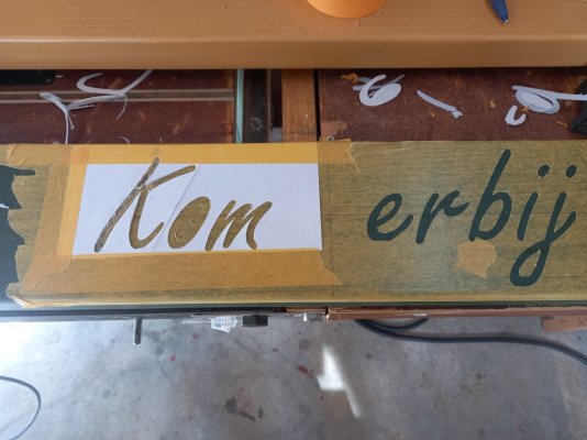

Ik had de lettere uitgeprint en opgeplakt. Maar op papier frezen is niet goed te doen. Het begint te rafelen, en het zicht op de lijn is dan weg. Daarom heb ik alle letters uitgesneden op het hout, en de tape van de letters daarna verwijderd. Zo had ik een mooie snijlijn in het hout, wat uitbreken voorkomt en een duidelijke letter.

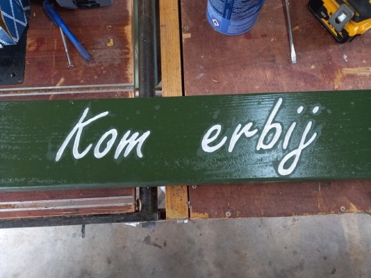

Ik heb daarna de letters een waas met witte verf gegeven, zodat ik de tape kon verwijderen, en alleen de letters overbleven.
Toen was het een kwestie van frezen met een recht 3mm freesje die op 4 of 5mm diepte stond. Met een klein stukje schuurpapier de zijkanten even schuren, en zo is de tekst in een 1 1/2 uur gefreesd.
Vanmiddag de tekst inkleuren, en de balk nog een keer groen over verven.

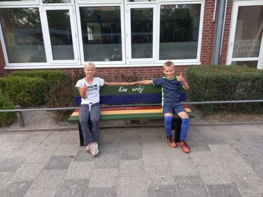

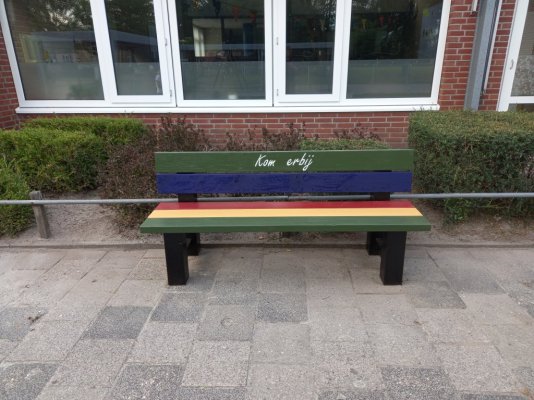

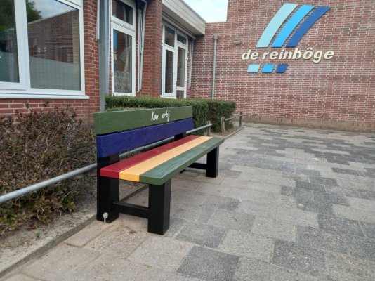

Project afgerond!
Het bankje heb ik stevig verankerd in de grond en staat op een mooi plekje op het plein.
School blij, kinderen blij, Jelmer blij :)

Als je deze voor de woodworking challenge had ingediend had hij van mij moeten winnen, zelfs als ik zelf meedeed in de categorie :love: meer scholen moeten dit hebben, hij is geweldig! Ik ben bijna geneigd onze school te vragen, dan kan ik er ook een maken...
