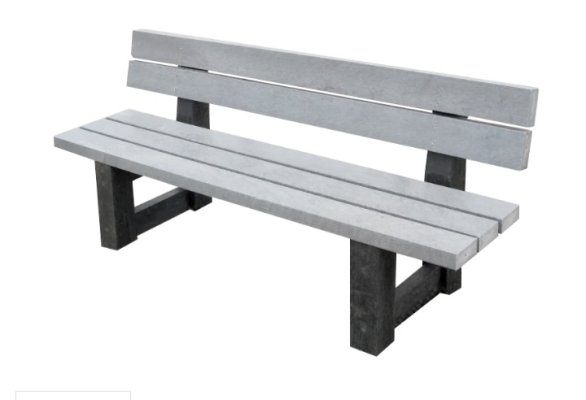

Nog even een foto, om een idee te krijgen. Op de foto zijn het felle dekkende kleuren, maar dat is geen eis.
Ik heb gekozen om ongeveer onderstaand model te maken.

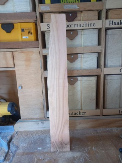

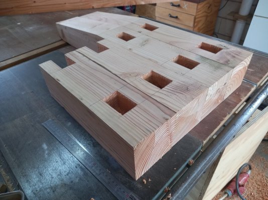

Vandaag een mooie slag geslagen met de bouw van het vriendenbankje.
Ik neem regelmatig reststukken douglas mee van mijn werk, wat anders werd weggegooid. Hiermee heb ik het onderstel kunnen maken.
Ik heb eerst al het hout geschaafd en haaks gemaakt.

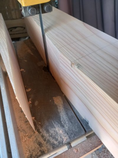

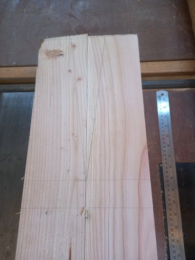

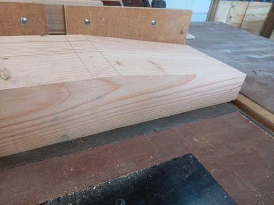

Daarna heb ik de achterpoten afgetekend in een hoek voor de rugleuning en gezaagd met de lintzaag. Na het zagen nog even over de vlakbank om de lintzaagsporen weg te werken.

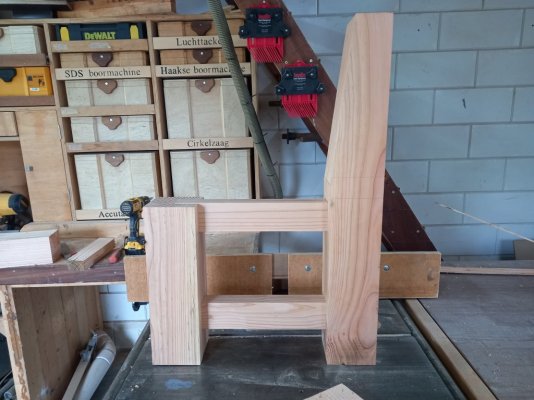

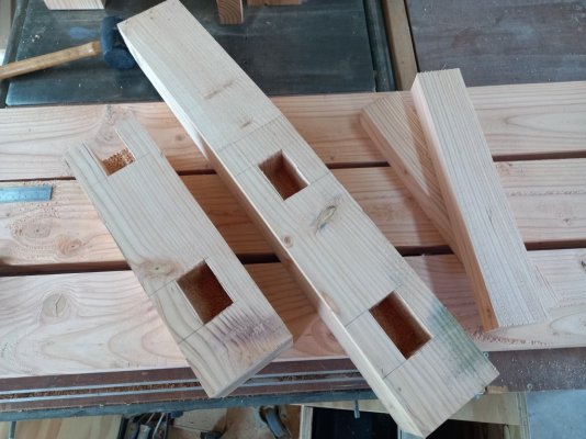

Na het aftekenen van de gaten, heb ik ze erin gemaakt met de vierkantegatenboor. Even het 1e gat goed uitmeten, en dan zitten allen gaten van 5cm diep er in een half uurtje in.

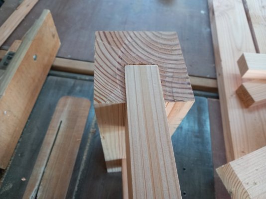

De dwarsbalkjes die erin moeten komen heb ik na het maken van de gaten op dikte en breedte gemaakt.

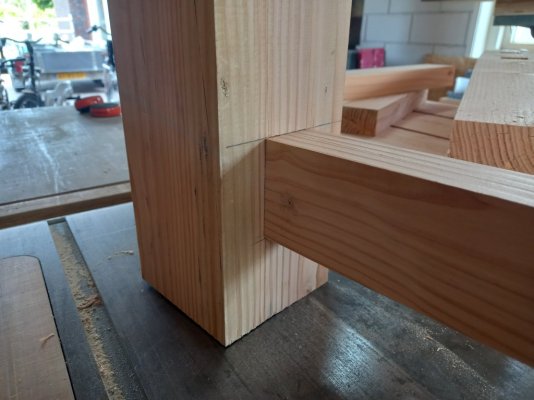

Uiteraard meteen even kijken of het past.
Daarna was het de beurt om de balken voor de rugleunig en zitvlak op lengte te maken, en alles voorzien van een mooie ronding. En natuurlijk weer even passen.
Tot zover voor vandaag, later alles een flinke schuurbeurt geven, en een geschikte verf voor de kleuren gaan vinden.

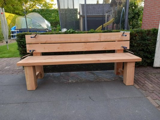

da's snel gegaan
ziet er robuust uit

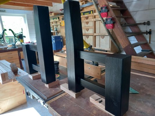

komt onder de poten een stuk kunststof om ze van de grond te houden ?
Dat is wel de bedoeling. De poten worden met rubberseal behandeld, zodat deze goed waterkerend zijn. Mijn idee is om de volledige poten zwart te gaan maken, en het zitgedeelte en rugleuning in vrolijke kleuren te doen.

Ik snap deels je punt, maar het word waarschijnlijk niet dekkend geschilderd (op de poten na) om een mooier uiterlijk te houden. De kleuren staan als vast, omdat het er dan toch wat vrolijker uit gaat zien. Er schijnt een hele theorie achter te zitten.
Ik heb inmiddels de poten verlijmd en 2 keer met rubberseal behandeld. Zo blijven de poten goed beschermd tegen weersinvloeden. Ze zijn helemaal zwart geworden om de gekleurde balken wat meer uit te laten springen.
