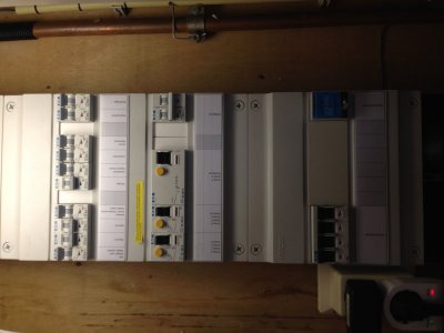

Als ik je een tip mag geven zou ik een nieuwe meterkast plaatsen, Ik zie namelijk dat je een 1 fase aansluiting hebt van Liander en een 3 fase aardlekschakelaar, Hoop dat dit niet een 0,5 milliampere is, Zelf werk ik als engineer bij betreffende Netbeheerder. Mocht je een nieuwe kast willen ik heb wel aardlekschakelaars en installatie automaten voor je liggen die je van mij zo kosteloos (SPONSORING) kunt overnemen. Officieel mag er tegenwoordig maar 4 eindgroepen achter een aardlek en is hoofdschakelaar verplicht bij nieuwe installatie.

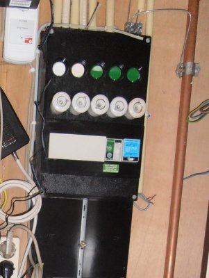

Geen idee wat een dinrail is, maar er komt binnenkort een nieuwe kast in met 3 groepen meer en twee aardlekschakelaars.
Ik weet niet wat er mis is met deze zgn. "rotzooi" want de hele wijk hier heeft zo'n kast.
Als het werkelijk rotzooi zou zijn en onveilig was er allang eerder ingegrepen.
De kast is 38 jaar oud, dus noem het maar oud of vintage maar geen rotzooi.

Wat die oude kast betreft, hij voldoet niet aan de huidige regels, maar het mag wel. Pas als je de installatie gaat wijzigen, moet hij aan de nieuwste regels voldoen. Zo is het, voor zover ik weet in de norm omschreven. Wil je het bij 1 meterkast houden, zul je de verdelerkast moeten vervangen.
Het is hier al gezegd, hoofdschakelaar is nu verplicht, en max 4 groepen per aardlekschakelaar.

Eigenlijk moet er dan meteen een hoofdschakelaar in , je gaat namelijk je installatie aanpassen. Qua kosten de meest voordelig oplossing maar als je ooit wil gaan koken moet je verdeler WEER op de schop. Bereid m dan vast voor op 3 fasen en zet alles op 1 fase zodat je later alleen de 2 "bruggen" er uit hoeft te halen. Aannemende dat je het niet zelf gaat doen moet je 2 keer kosten maken.
Als je niets aan de installatie verandert is er ook niks mis mee, maar ga je er ingrijpend aan sleutelen moet het aan de laatste normen voldoen, die veranderen voortdurend.
Ingrijpen wordt er niet gedaan bij koopwoningen, is jouw verantwoordelijkheid. Zat keukens zonder aardig, dat vind ik echt gevaarlijk.
Dat is mijn ervaring.
- Uitbreidingen vrijwel onmogelijk.
- 2 groepen niet achter aardlek, vind ik gevaarlijk.
- grote kans dat de aardlek een 500ma uitvoering is, dat kan gewoon dodelijk zijn.
- aardlek kan het elk moment begeven en dat merk je niet zolang je hem niet test. Ze hebben niet het eeuwige leven.
- geen hoofdschakelaar, vind ik een zinnig veiligheidsnorm.
Een nieuwe 3-f kast van een a-merk met 8 groepen, 2x 4p aardlek en een hoofdschakelaar kost rond de 320 euro, de aanpassingen die aan de huidige moeten worden gedaan kost meer dan 100 euro. Daarom zei Gooi die oude rotzooi eruit.

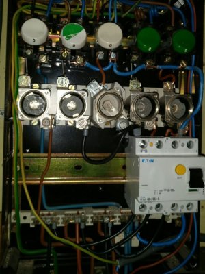

Ik denk niet dat dat mag, 4 polige aardlekschakelaars op een 1 fase installatie. Werken ze dan uberhaupt wel? Dit trof ik ook aan in mijn huidige woning. Beide aardlekschakelaars functioneerde niet, maar gezien ik geen 3 fase heb kan ik ze niet op de juiste wijze testen, dus waarom ze niet functioneerde weet ik niet.. Ik heb de hoofdschakelaar en de 2 aardlekschakelaars vervangen voor 1fase zodat het gewoon netjes in orde is en functioneert
Tijdelijk kan dat en werkt ook gewoon. Wordt overal gedaan , meestal wordt de 3 fasen uitbreiding aangevraagd, duurt inderdaad een week of 5 , die tijd wordt meestal gebruikt om een nieuwe verdeler (groepenkast te plaatsen) aangesloten tijdelijk op 1 fase. Komt de netbeheerder de nieuwe "Slimme meter" hangen dan schakel je meteen over op 3 fasen , klaar. Als ze bij jou niet (goed) functioneerden zijn ze niet goed aangesloten.

Als het een 0.5A aardlek is (kan het op de foto niet zien) is het gewoon onveilig.
