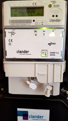

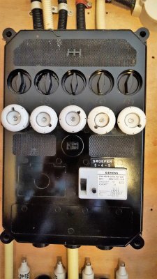

Maak je meterkast eens open, knip een foto van je hoofdschakelaar en post die op dit forum. Dan wordt zichtbaar of het een 4 polige of 2 polige is, en dan kunnen we dus bepalen of je 230V of 400V installatie hebt en gerichter advies geven.
Hierbij 2 foto's van de meterkast.
