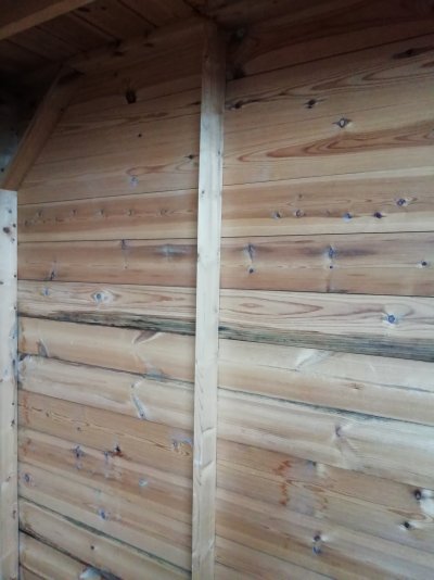

ik zou graag mijn tuinhuis isoleren om het als werkplaats te kunnen gebruiken in de winter. Het dak is reeds geïsoleerd door gebruik te maken van sandwichpanelen. Nu nog de muren, en dit doe ik aan de binnenkant door middel van PIR-platen. De binnenkant ziet er zo uit:
Het idee is dus om de PIR-platen tussen de staanders te plaatsen en dan de naden tussen de platen af te werken met aluminiumtape. De platen zelf zijn al voorzien van folie. De platen zijn 5 cm dik, en de op te vullen ruimte is iets van een 5,8 cm diep. Nu is mijn vraag:

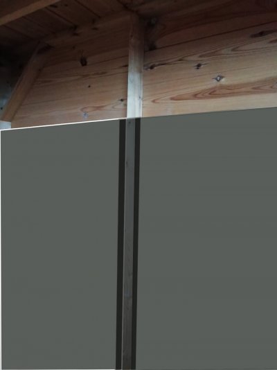

Moet ik dunne latjes voorzien zodat de platen gelijk komen met de staanders? Of maakt dit helemaal niet uit, en mag er gerust een kleine tussenruimte zitten tussen isolatieplaten en afwerking (wellicht gebruik ik hier planchetten voor)? Voordeel van gelijk maken is dat het iets makkelijker is om tape aan te brengen, omdat die dan niet over het randje moet. Zoals dit:
Hopelijk is het zo wat duidelijk. Ik heb de tape wat transparant getekend zodat je kan zien dat er een staander achter zit. Nadeel is dan weer dat er wat extra tijd kruipt in het aanbrengen van latjes zodat de platen gelijk komen met de staanders.
Wat denken jullie?

als die horizontale planken de buitenbeplanking vormen, dan voorzie je best ruimte tussen planken + pir-platen
die planken laten vocht door, of nemen het minstens op
zit de pir-plaat direct tegen de planken, dan blijft het vocht daar tussen zitten, en versnelt dat het rotten van de planken
rachels van 58 - 50 = 8 mm zijn niet indrukwekkend, maar beter een dan geen
ik denk dat een vochtscherm ook aangewezen is

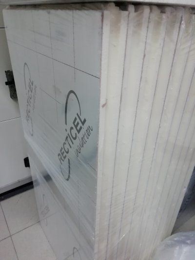

Bedankt, ZotVanHout. Dus toch een tussenruimte laten tussen planken en isolatie. De planken die je ziet maken inderdaad deel uit van de buitenbeplanking. Wat bedoel je met een vochtscherm? Is dit dan tegen de buitenbeplanking aan te brengen? En is dat dampopen of dampremmend? Ik ken bitter weinig van isoleren. Ik had eigenlijk de isolatieplaten gekocht met langs beide zijden gasdichte folies, om het aanbrengen van een aparte folie niet te hoeven doen. Het type is Eurowall:

De platen plaatsen met een beetje flexibele pur, dan ben je al luchtdicht. Je zou na het plaatsen van de platen aan de binnenkant nog een folie kunnen toepassen, maar in principe is dat dus niet nodig.
Ik zou zeker iets van afstandsblokjes/latjes tegen de buiten'muur' plaatsen om te voorkomen dat je de pirplaten daar tegenaan duwt.

Recticel Eurowall is speciaal ontwikkeld voor een stenen spouwmuur. Maar je kunt het ook gebruiken voor je schuur. Het aluminium gekleurde deel moet richting de buitenwand. Zou de dampopen folie (3) en de dampdichte folie (5) wel aanbrengen. Op deze wijze voorkom je condens en vochtophoping. De grijze kant van je plaat is namelijk van kraftpapier.

Nog los van het feit dat toepassing van dampopen folie niet echt een optie is in een bestaande constructie, is het ook niet nodig als het gebruikte isolatiemateriaal dampdicht is. Vanwege dat laatste kan dampdichte folie aan de binnenkant ook achterwege gelaten worden.
@BossyRangs , flexibele pur tussen alle naden tbv luchtdicht bouwen.

Volgens de technische affice is deze isolatie gasdicht en dan heeft een folie dus geen zin.
Een folie pas je toe om:
- Aan de binnenkant dampdicht om te voorkomen dat waterdamp uit de leefruimte in de issolatie trekt
- Aan de buitenzijde (tussen issolatie en buitenkant bekleding met een spouw tussen folie en buitenwand bekleding) om eventueel vocht in het issolatiemateriaal af te voeren naar buiten en te voorkomen dat eventueel vocht van buitenaf in de issolatie trekt.
Bovenstaande is van toepassing bij damp open/vocht gevoelige issolatiematerialen, op het moment dat je issolatie gas-/vochtdicht is, dan heeft toepassing van een folie dus geen zin.
