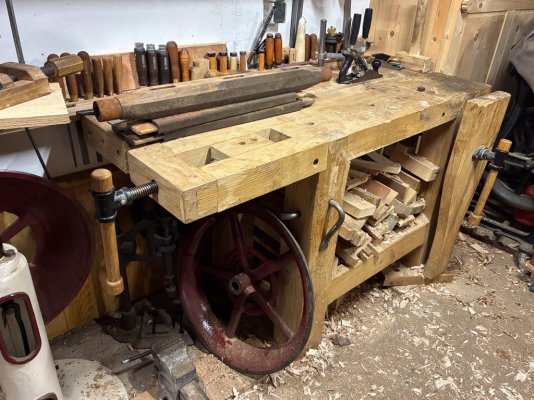

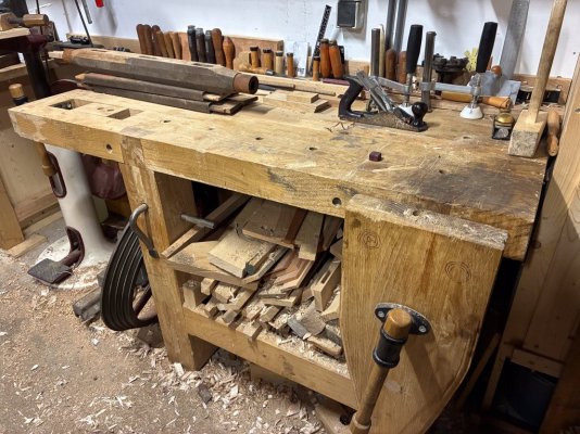

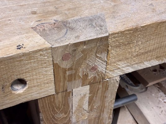

Ruben houtklusser
Bezig met hout
6 jul 2020
684
1.087
Zuid West Drenthe
Misschien moet Ruben eens over een aanbeeld denken. Of een ouderwets massief beuken slagershakblok. Volgens mij is dit een prima ontwerp voor een klein werkbankje. Het zit niet veel anders in elkaar dan de ouderwetse vierkante nooitgedagt werkbanken waar vroeger een timmerman zijn opleiding op begon op de lts. Als je gewoon boven de poot hakt, dan gaat dat prima. Gelijmde deuvels zijn sterk zat en simpel met een malletje te boren.
Denk dat op zo'n aambeeld mijn beitels flink zullen slijten en zo'n hakblok heeft weer andere beperkingen.
Ben eigenlijk heel tevreden met mijn eigen bouwsel, voldoet aan al mijn eisen!
En ik kan nu hakken waar ik wil:sneaky:
Overigens heb ik minder goede ervaring met deuvels
13.248
3.943
Kijk dat is werkbank in working condition. Mooi met zwaluwstaarten dat is het stevigst. Toch denk ik dat de eenvoudigere constructie van de topicstarter prima voldoet.
