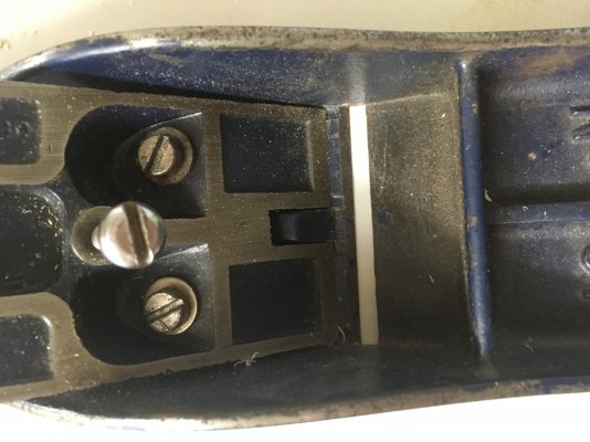

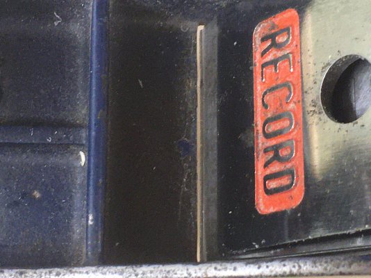

Beste collega's,
Ik heb een Record no.7 schaaf (oud) maar de bek lijkt me erg klein. Met de kikker op de achterste stand is de opening minder dan 1 mm. Is dat normaal en/of doe ik iets verkeerd?

Dag Jan, lijkt me normaal. Die opening mag juist niet te breed zijn. Ik zou de kikker nog wat dichter durven plaatsen, zodat de opening 1/4 mm is. Mij lijkt er geen reden te zijn om de opening breder te vijlen. Met een recht geslepen schaafbeitel ga je toch geen hele dikke schaafkrullen krijgen die mogelijk die opening kunnen doen verstoppen.

Ja, die opening varieert nogal, ook binnen een bepaald merk zoals Stanley. Als ik een tweedehandse schaaf koop, is dat 1 van de dingen waar ik op let. Met een te wijde opening is de schaaf minder geschikt voor het fijnere werk. Dan kun je ze beter gebruiken als roffelschaaf.

De opening wordt groter als de schaaf veel gebruikt wordt (slijtage). Een 7 of 8 wordt meestal niet veel gebruikt.
