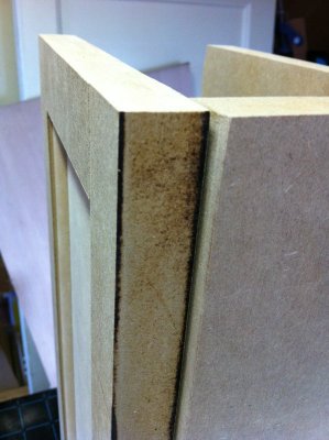

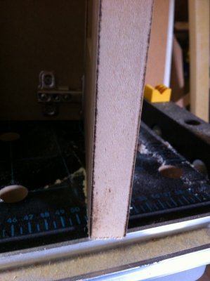

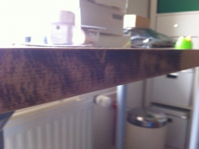

Ik heb wat handgereedschap en een bovenfrees en een zaag, daarmee kan je al heel wat. Over die zaag gaat mijn vraag: het is een invalzaag, Makita SP6000 met zo'n rail er aan. Het lijkt een prima ding maar als ik er mee zaag zijn telkens de zijkanten van mijn werkstuk zwart. Ik heb al van alles geprobeerd, in 3 of vier gangen zagen (zou toch niet nodig moeten zijn), zaag sneller of langzamer voortbewegen, hoger of lager toerental, maar helemaal mooi wordt het nooit. Zie hieronder voor een paar foto's van een MDF kastje dat ik gemaakt heb en een grenen tafelblad waar ik een stuk heb afgezaagd. Telkens van die zwarte randen.

Wat ik zo zie lijkt het alsof er een doorslijpschijf voor steen inzit, of een onwijs bot zaagblad. Ik heb met een vergelijkbare zaag (Festo TS55 en ATF55), maar zelfs na een paar meter kwaliteitslaminaat is het nog niet zo gek.
Wat mij voornamelijk verbaast zijn de resultaten bij het MDF, met de zwarte randen i.p.v. volledig zwart.

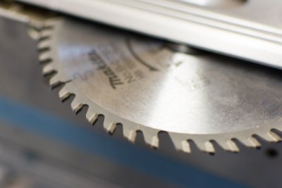

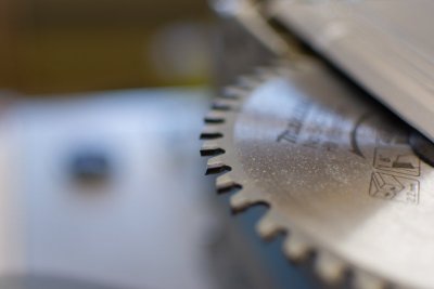

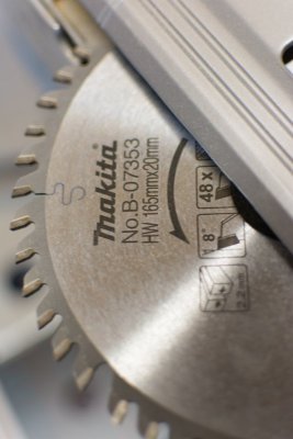

Hieronder een paar foto's van het zaagblad, volgens mij (met wat ik er van weet :)) ziet het er niet zo slecht uit; dit is het blad wat er standaard bij zat, met 48 tanden.

Hmm, het zaagblad ziet er niet echt vies uit (in ieder geval niet zo vies als die van mij enige tijd geleden :eek:). Als je er nog maar zo weinig mee hebt gezaagd, kan het blad ook eigenlijk nog niet bot zijn
Misschien moet je het toch ergens anders zoeken. Bijvoorbeeld zoals al aangegeven de uitlijning op de lineaal?

Ik vind het een raar zaagbeeld, in die zin dat alleen de in- en uittrede zwart geworden zijn. Bij een bot of zeer vuil zaagblad heb je een vrijwel geheel zwarte verkleuring van de zaagsnede.
Stel je de zaagdiepte juist in ? Dat wil zeggen, de diepte van de zaag zodanig instellen dat de tand nét of maximaal de hele tand, boven (in dit geval onder) het te zagen hout uitkomt. Het lijkt me namelijk dat wanneer de langsgeleider verkeerd staat en dus het hout tegen de zaag drukt, de hele zaagsnede zwart wordt. Je voelt dan ook meer weerstand bij het zagen op in en uittrede van het hout.
Indien het mogelijk is, kun je proberen een minder fijngetand zaagblad te nemen, 24 tands o.i.d.

Met MDF kun je dit zaagbeeld krijgen door de verschillende dichtheden in de plaat. Aan de rand is het materiaal harder en is daardoor feitelijk zwaarder voor de zaag. Daar zal het aan de rand eerder verbranden.
Vandaar ook dat bij het volle hout over de gehele dikte verbranding optreedt. Zie eerste post.

Dat zaagblad ziet er inderdaad nog netjes uit, dat zal het waarschijnlijk niet zijn. En wat eerder al werd gezegd, met 6 tot 10 keer wat zagen mag hij ook nog niet bot zijn.
Dat, samen met de uitleg van Bean over het zaagbeeld bij MDF doet vermoeden (zoals eerder ook genoemd) dat je de zaag niet lekker op de liniaal hebt gesteld.
