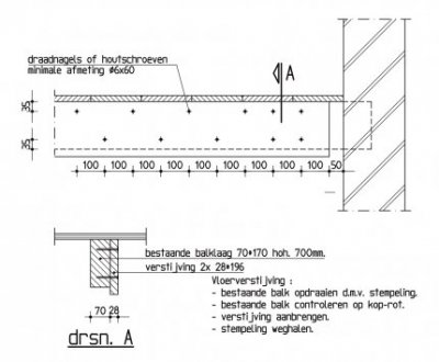

Een balk verhogen is qua benodigd hoeveelheid materiaal de goedkoopste methode maar aan de verbinding worden hoge eisen gesteld om het geheel te laten werken.
er zijn erg veel schroeven of stiften nodig.
Lijm in situ aanbrengen op niet vlakke mogelijk zelfs ruwe balken resulteert niet in het gewenste resultaat.
Als je de balk verbreed met aan 1 of twee zijde een steigerdeel of iets dergelijks heb je dit euvel veel minder daarom schrijven de meeste constructeurs deze methode voor.
bij jouw is 1 steigerdeel voldoende
je moet ze dan wel om en om aanbrengen tegen de balken
Bij beide methodes werken het beste als je de balk eerst met een autokrikje een cm of 2 omhoog krikt
dan de verbindingen aanbrengt en vervolgs weer ontspant.
het extra aangebrachte hout gaat dan gelijk mee dragen

We hebben er nog eens goed over nagedacht en poeren lijken ons de meest praktische en efficiente oplossing. De vloer is vandaag grotendeels geopend en ook dit deel van het huis is kurkdroog. Er lagen zelfs nog reststukken vloerdeel op de bodem die bij de bouw blijkbaar in de kruipruimte zijn gegooid waar, na ruim tachtig jaar, niks mee aan de hand is. Ik laat tzt nog wel weten hoe de boel heeft uitgepakt. Bedankt voor alle suggesties en expertise!

Ik realiseer me dat ik helemaal vergeten ben om het resultaat nog terug te melden. Excuus daarvoor, maar bij dezen alsnog. Onder de balken hebben we poeren gezet op een betontegel. Bij één balk, waar dat niet praktisch was, heb ik er een stijgerplank tegen gemonteerd volgens de tekening van boertje125. Dit heeft de stijfheid van de vloer enorm verbeterd: geen rinkelende flessen meer en er kan weer gedanst (nou ja... eerder bewogen) worden zonder dat de plaatjes overslaan.
Houd er wel rekening mee dat als je poeren gebruikt en je vloerbalk een cm opkrikt, de balk niet terugveert en je kans hebt (afhankelijk van hoever je balken zijn doorgezakt) dat je een bolle vloer krijgt. Dit was in mijn enthousiasme het geval bij twee balken, maar gelukkig kwamen we daar op tijd achter om dat aan te passen.

Kruipruimte maak ik als eerste vlak (rommel er uit) en dan afdekken met een simpel dekkleedje, kleine moeite, groot gemak. Helpt ook tegen vocht.
Bij een begane grond vloer is ondersteunen natuurlijk zeer voor de hand liggend, eenvoudig en zeer effectief.
Bij een verdiepingsvloer is het onderling verbinden van de balken vaak de enige manier.
Een extra balk er onder :
Die extra balk hoeft dan dus niet zo dik te zijn als op het plaatje.
Er gaat wat hoogte verloren dan, dus :
Tussen de balken iets maken als verbinding, zelf iets verzinnen met hout en wat metaal, of met metalen schoren die daar voor gemaakt worden, althans ik zie ze regelmatig in buitenlandse bouw-TV-programma's maar in nederland nog nooit in het echt gezien. Wie weet daar meer van ?
