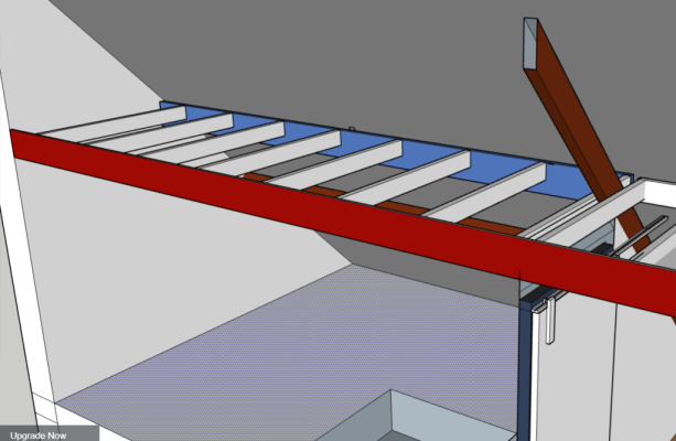

Dan dat koppelbalk wel door laten lopen tot op de vloer. De bovenste gording mag je trouwens niet gebruiken voor de vloer. Maak daar eenzelfde balk tegenaan als aan de andere kant. Die nieuwe balk mag je wel koppelen aan de gording.

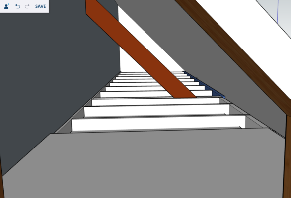

Ik begrijp niet zo goed wat je bedoeld, de bovenste is juist bedoeld voor de vliering. Zoals je ziet heb ik ook geen ruimte om een steunbalk naar de vloer te doen, vandaar dat ik dacht een balkje omhoog vanaf de bestaande gording (bruin). Rood komt tegen de wand, blauw is degene met de langste overspanning waarvan ik niet weet of ik die in 1 geheel boven krijg.

Je introduceert met je afsteuning naar de gording een belasting met buiging tot gevolg. Daar is die niet op berekend.
Als je aan de andere kant van de gording nog weer verlengd en afsteund op de vloer vang je dat op. Of dat "mag" weet ik niet.
Vind het zelf wel een goed idee. Wel zorgen dat de bevestiging op de vloer voldoende star is.

Je belast idd anders de gording over de zwakke as, wat niet aan te raden is. Het geeft buiging en tordering, dus een lat onder de bestaande gording door over de lengte van de nieuwe balken is misschien slim. Geeft wat meer weerstand tegen torsie dan alleen een kopse verbinding

Als je geen hele balk boven kan krijgen, kan je de balk opbouwen uit 3 steigerdelen. Maximaal overlappen en volledig van af beide zijden zigzag afspijkeren. Dan krijg je een balk van ongeveer 85mm bij 195 mm hoog.

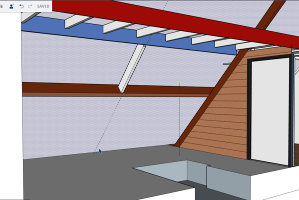

Hij hangt in het midden toch nog aan het spantbeen? Of draagt hij op het deurkozijn?

Daar hangt het wel aan het spant maar daar kun je makkelijk wat onder zetten als dat er nog niet is. Denk ik.... haha
Dat was wel mijn eerste gedachte aan het spantbeen, deurkozijn of iets is er nog niet. Moet even kijken of het mogelijk is om op die plek een balk omhoog te doen, lijkt me ook wel.

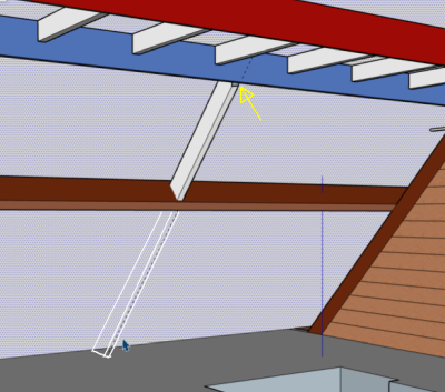

Steunbalk in het midden doortrekken tot op de vloer. De met de pijl aangegeven verbinding is een belangrijke, want de blauwe balk buigt verticaal door, terwijl de ondersteuning schuin zit.
Die blauwe balk is ook nieuw? Gordingen zitten meestal schuin.
