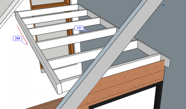

Wil binnenkort gaan beginnen aan het maken van een vliering, ben bezig met een ontwerp, graag jullie advies of het zo goed te doen is:
Balken in dit ontwerp zijn 44 x 120, 60 h.o.h.
Bevestiging via balkdragers aan een plank die aan de betonnen muur komt.
Nu zit ik met de andere kant van de schuine balk. Die is veel langer, kan ik het op dezelfde manier voortzetten?
Het is me nog niet helemaal duidelijk hoe de regel nu werkt voor de overspanning, geldt dit ook voor de afstand van in dit geval 455, of geldt dit alleen voor de overbrugging waar verder niks tussen zit?
Eerst ook gedacht om een balk te monteren aan de schuine wand (platen) maar dat lijkt me ook niet slim, hier liggen gelijk de pannen op.
S.v.p. jullie advies!
rowinbakker
11 okt 2018
35
een balk van 120 mm hoog gaat over een afstand van 4.550 mm van zichzelf doorbuigen
laat staan dat er nog een last op komt
raadpleeg de balkenschuif
(heb die nog nooit gebruikt, maar weet wel dat die bestaat)
Ja de balkenschuif geeft 70 x 245 aan wat ik wel wat aan de forse kant vindt. Ik denk dat voor een berging 70 x 195 ook wel voldoende is. Balkje van 120 is inderdaad wat klein dan 😁

Nou heb ik helemaal geen ervaring met dit soort werk, maar ik dacht dat misschien een doosconstructie, - dus tegen de balken boven en onder platen schroeven- misschien de constructie stijver maker.
Zodat je de overspanning wél kan maken.
Wellicht dat anderen ideeën hebben over dit idee?
Bij een berging zou ik overwegen de overspanning halverwege te ondersteunen als de ruimte het toelaat.
Haalt weinig uit, de hoogte bepaalt de doorbuiging, dus die balk moet gewoon sterker.
Als hoogte belangrijk is dan is staal ipv hout een optie.

Je zou in het midden van de lange overspanning een staalkabeltje langs het dak naar de betonnen muur kunnen maken voor wat draging in het midden.
Overigens houd je weinig bruikbare ruimte over onder het schuine dak als je zelf ook nog naar achter moet kunnen kruipen voor de laatste spullen?
De balken van mijn schuur hebben ook die maat bij een overspanning van 5 meter. Maar wel bij een hart op hart maat van ca. 55 cm. Als ik dat bij jou zo zie, is dat al gauw 2x zo groot. Die maat lijkt mij dan niet heel overdreven.

Misschien inderdaad dan wel sim om een maatje groter te doen. Wat ik eigenlijk wilde zeggen is dat het berekend is als vloerbelasting. Het is puur bedoeld als berging voor kleiner spul (aangezien er ook niet superveel ruimte is)
Dan vind ik wat eruit komt via de balkenschuif wel vrij veel; maar heb er dan ook geen kaas van gegeten :)

Die balk in één geheel houden. Een verbinding mag alleen als je het langs het spant door kan laten steken, maar dan krijg je twee lange balken.
Dit zou alleen werken als de staalkabel + montage minder flex (bij belasting) heeft als de balk aan doorbuiging. Niet echt realistisch dus.
De balkenschuif is bedoeld voor vloeren en dak. Bij opslagvloertjes kijk ik altijd naar balkmaten voor een dak. Bij opslagvloertjes met beperkte hoogte (zoals hier) kan je dit verder reduceren. Volgens mij is dit bij de Eurocode ook zo.
Een doosconstructie maakt de balklaag zeer zeker sterker/stijver. Het beste verlijm je de plaat dan wel. Ik zou er hier niet voor kiezen. Losmaakbaarheid is een belangrijk aspect voor de toekomst.

Voor de doorbuiging maakt een doosconstructie beperkt uit, het voegt puur hoogte toe aan de balk en navenant sterkte en idd alleen als het als 1 geheel werkt.
Een iets hogere balk is veel simpeler.
De standaard berekening gaat volgens mij uit van een vloerlast van 175kg/m2, dus de vraag is vooral wat je op dat zoldertje gaat leggen en ook wat eventueel regulier op zo'n zolder gelegd wordt (ivm toekomstige bewoning), want zolang het praktijkmatig heel blijft, geeft het geen problemen....

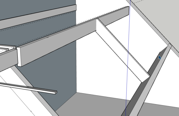

Dank voor alle input mannen, ik ga eerst beginnen met het kleine gedeelte boven mijn kantoor, samen met schuifdeur etc. Daarna even kijken of het écht niet mogelijk is om een lange balk naar boven te krijgen.
Wat ook nog zou kunnen (denk ik) is een steunbalk vanaf de gording omhoog, maar dat oogt misschien ook een beetje gek.
Heb de gording hier niet op de exacte hoogte, maar geeft even een idee:
Mocht het écht niet lukken om de lange balk boven te krijgen zou ik hem toch wel weer aan elkaar kunnen zetten en dan op deze manier ondersteunen?
Waarderingen: Athanor
Bijtel
31 jan 2012
3.118
242
Goeree-Overflakkee
Dan dat koppelbalk wel door laten lopen tot op de vloer. De bovenste gording mag je trouwens niet gebruiken voor de vloer. Maak daar eenzelfde balk tegenaan als aan de andere kant. Die nieuwe balk mag je wel koppelen aan de gording.
