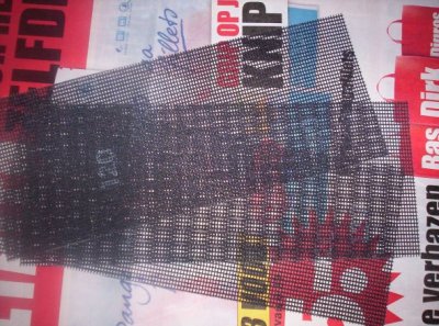

Wat ik tegenwoordig gebruik is schuurgaas voor muren (voor stucadoors). Kan je bij iedere dhz-winkel goedkoop vinden. Je zal wel even een vlakke plaat moeten hebben om het op te bevestigen. Snel en goedkoop.

david,
heb ik ook geprobeerd, maar is mij veel te grof, en loopt te snel vol, is hier ook niet voor gemaakt, geloof ik, meer voor poreuze zachte materialen!

Misschien bedoel je wat anders? Deze hebben een open gaasstructuur en lopen dus juist niet vol. Korrelgrofte is dacht ik 120 of 180. Veel speciale vlakstenen (van bijv. naniwa) zitten qua korrel ook in deze range, dus voor mij voldoet het prima.
Hallo
Deze bedoel je toch dit is korrel 120, dit is niet geschikt om wetstenen mee te vlakken,was zo bot toen ik dit gebruikte, daar heb je echt gelijkwaardig of harder voor nodig, dat is mijn ervaring, wat vlakken van slijpstenen betreft, maar als jij hier gelukkig mee bent, wie ben ik om dat te betwijfelen!

Zo'n kleine coticule is binnen een paar minuten al vlak als je begint met waterproof 120 of 240 grit.
roekie, een slijpsteen-slijpsteen moet eigenlijk ook eerst gevlakt worden.
marplesfan21, het lijkt mij onwaarschijnlijk dat een £3 diamantsteen echt vlak is. Ik heb ook 's een goedkoop setje gekocht maar die had ik al snel versleten.
Ik heb stapels natuurstenen gevlakt met schuurgaas zelfs harde stenen als charnley forest stenen en arkansas stenen. Schuurgaas gaat lang mee alleen is het niet supersnel en het holt uit. Ik gebruikte het alleen om uitgeholde stenen eerst grof te vlakken en vervolgens verder op waterproof schuurpapier tot 400-2000 grit (afhankelijk van de steen).
Het snelst gaat het met een grove DMT, ideaal om Japanse waterstenen mee vlak te houden. Iets minder geschikt voor natuurstenen, vandaar dat ik er nooit eentje heb aangeschaft want ik heb bijna alleen natuurstenen (kast vol). Schuurkorrels zou ook snel moeten gaan, maar je holt dan ook langzaam de plaat eronder uit, tenzij je een speciale harde plaat hebt. Enkele maanden geleden ben ik overgestapt van schuurgaas naar een opengeknipte 40 grit schuurband, zelfs met een versleten band ging het vrij snel.

Mijn ervaring met het schuur gaas was niet best misschien de steen te hard?

Bekijk bijlage 12775
De Japanse waterstenen die door veel forumleden worden gebruikt zijn juist behoorlijk zacht, zeker de grovere korrel.
Ik ga zelf de tip van het schuurgaas ook eens proberen. Weer een gevalletje van waarom kom ik daar zelf niet op :mad:.
Maar voor oliestenen lijkt het mij niet bruikbaar, die zijn veel te hard.
