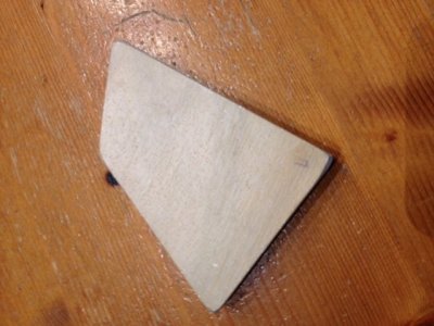

Houtgenoten,
Ik slijp en wet mijn beitels op de tormek. Nu wil ik ze ook gaan behandelen met waterproof schuurpapier op een glasplaat en daarna wetten met een oude lapport? wetsteen en een cotticule? Daarna wil ik ze gaan stroppen met leer wat ik gisteren heb gelijmd op een stuk multiplex. Dat wil ik gaan doen met eerst groene polijstpasta en daarna rode polijstpasta. Ik ben namelijk erg benieuwd of ik ze zo scheermesscherp kan krijgen als Paul Sellers dat kan. De dikte van de glasplaat is 10 mm.
Mijn vragen zijn of me dat op bovenstaande manier zal lukken en ook hoe ik de wetstenen moet vlakken met waterproof schuurpapier en een glasplaat en met welke korrel schuurpapier en moet dat nat of droog?
Opruwen heb ik ook ergens gelezen op het forum maar ik weet niet met welke korrel en ook niet of nat of droog beter is.
Mvg,
Koos

Ik heb ook een gradatiesteen voor het opruwen van de slijpsteen van de Tormek. Kan ik die ook gebruiken voor het vlakken en of opruwen van 1 of beide wetstenen?
Mvg,
Koos

Ik vlak mijn coticule altijd uit op een vel schuurpapier dat op een vlakke plaat graniet is geplakt.

Vlakken van een wetsteen kan je heel goed doen met behulp van een dikke glasplaat en een potje (silicium-carbide) slijpkorrels. Een beetje water op de glasplaat gieten, een beetje van de slijpkorrels er bij op strooien en dan maar wrijven met je wetsteen over de glasplaat heen. Zodra je de korrels niet meer hoort slijpen over de glasplaat weer wat nieuwe toevoegen. En je ziet aan de slijpsteen zelf wel hoe ver je hem gevlakt heb.
Maak je dan de glasplaat ook niet hol?

Ik heb in tussentijd te weinig geslepen om hier iets op te kunnen antwoorden maar die man die mij dat geleerd heeft doet het al jaren zo.
Je kan het natuurlijk altijd van tevoren controleren door er bijvoorbeeld een rechte liniaal op te leggen omdat je de zijkanten van de glasplaat toch niet gebruikt. En die dus gewoon vlak blijven.

Volgens Paul Sellers (maar goed dat ie niets verkoopt anders had ie gouden business) heb je genoeg aan schuurpapier van 240.
Hij heeft een YT filmpje gemaakt van het wetten op een 15000 steen en geeft daarbij aan dat hij het hout daarna weer moet "opruwen" omdat anders de verf niet goed pakt. Glasplaat is goed en even de vellen vastplakken met dubbelzijdig (dun) plakband.

Ik heb jarenlang mijn slijpstenen voor schaatsen gevlakt op een glasplaat en slijppoeder. Tijdens ijsperiode elke dag vier stuks elke ochtend vlakken. Als de plaat hol wordt vult het slijppoeder het gat. Wel gebeurde het me dat de steen taps wordt. Meestal viel er wel een per seizoen kapot. Dat werden dan de afbraamsteentjes. Nu is het wel zo dat voor beitels een hele vlakke steen gewenst is. Dus goed meten met een rei. Ook een liniaal doet het.

Welke dikte van glasplaat gebruiken jullie? Of wordt deze op zijn beurt op een stevig stuk plaat gelegd? Een dunne glasplaat geeft toch een beetje mee?
A
Ik mocht een flinke plaat graniet uit de afvalbak van een steenhouwerij/natuursteenhandel zoeken en gratis meenemen. Buigt voor geen duizendste mm door:p

Prima koos. Trouwens ik gebruik 10 mm glasplaat. Waarom 10mm? Het glas uit die oude vitrine kasten die wij in het bedrijf hadden, had die dikte.

In principe hol je natuurlijk alles uit waar je op slijpt, of dat nou de beitel op de steen slijpt, of de steen ergens op slijpt, het beste is natuurlijk om je steen te slijpen op een materie dat harder is dan je steen, ik slijp mijn stenen op een diamant slijpsteen! a drie pond op eBay.
Maar heb het ook wel eens geprobeerd op een vlakken straattegel, ging ook goed duurt even langer!
