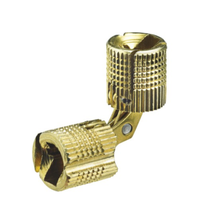

Kun je hier misschien een cilinderscharnier toepassen? Dan heb je alleen geen verstelbaarheid.
