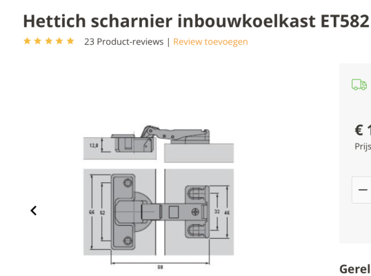

Zou iemand weten of er ook vlakke potscharnieren voor inliggende deuren bestaan?
Ik ken de opliggende koelkastdeur scharnieren (zie plaatje) maar voor een inliggende deur vind ik zo geen alternatief.
Ik begrijp dat de aard van het beestje is dat de deur om de hoek moet draaien en dat de scharnier daarom een bepaalde vorm heeft. Maar over het algemeen zijn de modellen die ik vind behoorlijk lomp dus ik hoop op een wat slankere variant.
Alternatief zou zijn met gewone scharnieren te werken maar als ik kan voorkomen dat er iets zichtbaar is aan de buiten kant zou dat fijn zijn.

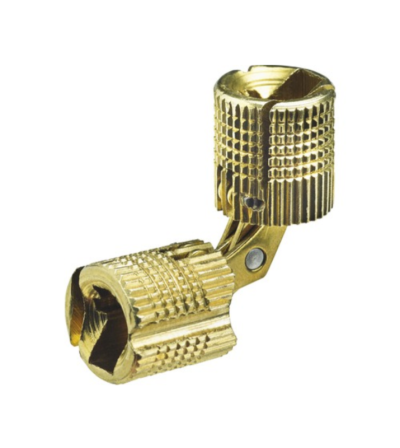

Kun je hier misschien een cilinderscharnier toepassen? Dan heb je alleen geen verstelbaarheid.
