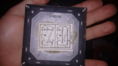

Ik ben eruit.
Ik moet een 80 uF condensator erbij kopen.
De 20 uF condensator is de bedrijfscondensator en de 80 uF startcondensator ontbreekt gewoon.
In het deksel van de klemmenkast bleek gewoon een schemaatje te zitten:rolleyes:
Op het typeplaatje staat 80uf/220V
Weet iemand of dat voltage kritisch is of dat het ook hoger mag zijn?
anthony
16 dec 2013
28
Hoger voltage is geen probleem lager dan gaat het niet goedkomen dan heb je kans dat de condensator klapt
