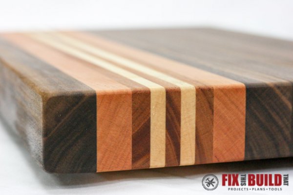

Ik lees op diverse topics dat ‘goedkope’ machines niet goed zijn. Wat ik mis is wat een dergelijk ‘goedkoop’ apparaat wel kan en met welk resultaat. Ook ik zoek een vlak- vandiktebank voor de hobby. Als ik met een dergelijk apparaat plankjes glad kan krijgen zodat ik bijvoorbeeld een snijplank kan maken, dan denk ik dat het prima volstaat voor mijn huidige ambitie niveau. Wat is de ervaring hiermee? Is zoiets als dit mogelijk in de prijsklasse tot 500 euro? krijg je plankjes glad genoeg zodat ze mooi aansluiten?

Dat lukt je nog wel, je kan er in principe het zelfde resultaat als een 15000 euro kostende felder mee krijgen. In principe, want je moet er een bak meer moeite voor doen. Met name het stellen van de geleider, het zorgen dat het resultaat écht haaks is, en het na x-aantal keer gebruik opnieuw stellen is een probleem.
De bedden zijn kort, dus lange delen worden niet altijd goed gevlakt/recht. De geleiders zijn 'slap', dus met wat tikken verbuigt of verstelt de geleider zich.
Je zal het niet direct (behalve bij lastig hout) aan 't schaafwerk zien, maar in het gebruiksgemak is het een wereld van verschil. Ik had de Scheppach variant hiervan, en ik kreeg met moeite de bedden goed tov elkaar afgesteld. Hierdoor ontstond er met regelmaat toch een plank die mooi glad was, maar niet vlak was.

Ik heb ook de güde gehad en werkte gewoon goed ik heb er zelfs trap treden mee geschaafd van eiken
Tuurlijk moet je wat stellen hier en daar maar dat heb ik met mijn huidige de walt vlak van dikte bank ook moeten doen
Het aller belangrijkste is scherpe beitel houden
Dan is niks onmogelijk
En naarmate het budget stijgt stijgt ook meestal hey gewicht van de machiene
Uiteindelijk werk zo’n zwaar log gietijzeren machiene het lekkerste maar ja die kun je niet tillen hahaha

Die dure machines zijn voor hoeveelheid, of eeuwigheid gemaakt. De kleine 'goedkope' voor de hobby. Nu kan een hobby heel groot worden ;-). Dus ja, je kan met een goedkope machine een goed resultaat krijgen binnen de beperkingen van dat budget. Houd rekening met snipe (plank 10 cm langer kopen dan project). Verder is wat boven genoemd is aanvullend.

2dehands hc260 ga je redelijk tevreden mee zijn, heb zelf een amper gebruikte voor €400 gevonden, maar om eerlijk te zijn, ben van plan veel te schaven en zou al graag willen upgraden :p
