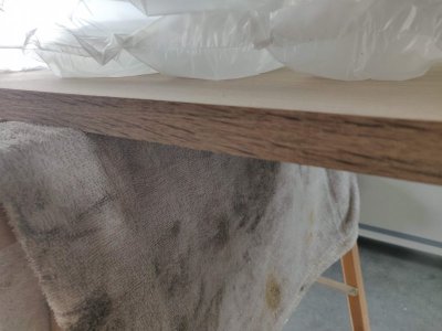

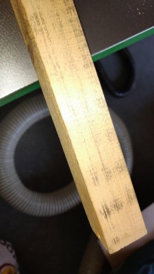

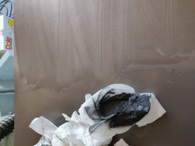

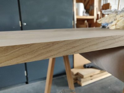

Eindelijk even tijd om te proberen de foto's toe te voegen, hoewel ik op de pc ook geen icoontje zie om foto's toe te voegen.
IMG_20200414_135256.jpgIMG_20200414_134726.jpgIMG_20200416_151901.jpgIMG-20200416-WA0011.jpg
Het probleem met zwart afgeven is er nog steeds.
Op advies van de leverancier de bladen schoongemaakt met wasbenzine en scotch brite, daarna goed gedroogd en ingespoten met siliconenvrij houtglijmiddel.
Helaas geen enkel verschil. De bladen blijven afgeven.
Op de foto's één schone geschaafde kant die geen contact met het blad heeft gehad, één kant met allemaal zwarte sporen van de kant die over het blad heeft gelopen.
De prop met zwart is wat er nog steeds afkomt na een paar uur poetsen. Het stukje vurenhout heb ik één keer door de vandiktebank gehaald en heeft allemaal vieze plekken. Bij elke volgende machinegang wordt het zwarter.
Hoe kan ik dit stoppen? Wat is dat zwarte? Kan het kwaad voor de verlijming? Ik krijg het trouwens ook niet van het hout afgepoetst met thinner. Ik krijg het alleen schoon door na de machinegang nog een keer handmatig alles te schaven.

Je schreef al dat het echt van de bladen afkomt. Zo te lezen heb je ze al grondig schoongemaakt.
Op je schoonmaak papier zie ik gewoon vieze zwarte smurrie. Dus dat komt niet vanzelf daar maar toch ergens uit je machine denk ik.
Domme vragen bestaan niet dus ik probeer deze: als je de bladen schoonmaakt, de machine uit laat staan en zelf een schoon stuk hout over de bladen wrijft, heb je dan ook die vegen?
Zo ja: dan ga ik eens heel erg hard denken.
Zo nee: als je dat stuk hout dan vlakt, heb je dan wel die zwarte vegen?
