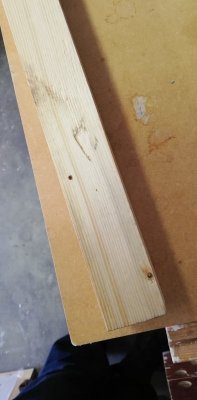

Hoi Lastovka,
Ik heb een experimentje gedaan:
- eerst wasbenzine van de Karwei op een stukje geplastifcieerd spaanplaat gedaan. Uitgewreven, niet echt laten drogen. Daarna bison houtglijmiddel uit de spuitbus er bij. Beetje uitgewreven met keuken papier.
daarna een stuk schoon vurenhout er overeen gewreven: geen zwarte vegen
- toen op het tafeltje van mijn kolomboormachine (uit China), het enige ijzer wat ik hier heb, de rest is allemaal aluminium, hetzelfde kunstje met hetzelfde stuk hout:
en ja hoor zwarte vegen. Niet zo heel erg maar toch. Zie fotootje.
