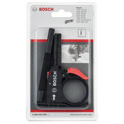

@ZotVanHout : je hebt het over bepaalde merken die een standaard/geleider kunnen leveren. Welke merken zijn dat? Ik heb nog geen multitool dus ik ben nog vrij om te kiezen.
Bosch heeft ze ook. Kost een keer 12 euro ofzo. Rechtsboven staat voor welke machines ze geschikt zijn.
Heb het zelf niet, ik heb ooit een blokje hout met een half maantje er uit gebruikt. Werkte ook prima.
Bekijk bijlage 117193
Die heeft Festool ook, maar ook een nog veel handiger ding, zodat je echt haaks werkt.
Die is veel handiger dan dat ding dat jij noemt in mijn beleving (heb ze naast elkaar gebruikt).
