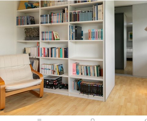

In deze kamer moet nieuw laminaat worden gelegd. Helaas is de boekenkast OP het bestaande laminaat gezet en is de kast aan de bovenkant verder ingetimmerd.
Liefst laat ik de kast staan en zaag ik het bestaande laminaat af, zo kort mogelijk bij de kast, en sluit ik op de kast aan met een plintje.
Vraag: hoe zaag ik het laminaat zo glad mogelijk af zonder de kast te beschadigen?

Met een inval(cirkel)zaag op een geleider kan je vrij dicht tegen een muur (of in jouw geval kast) zagen. Ik geloof een mm of 12 afhankelijk van het merk.
Die rand moet je vervolgens wel weer afwerken met een plakplint.
8.896
2.485
da's een ernstige uitdaging
vertikaal en dichtbij zagen kan je met een multitool
bepaalde merken verkopen zelfs een standaard waarin je die kan geleiden of plaatsen
zelf zou ik het laminaat eerst op 10 tot 20 cm voor de kast met een cirkelzaag(je) inzagen om te vermijden dat je bij het uitbreken later breuken tot aan de kast krijgt
net tot tegen de kast afzagen zie ik niet doenbaar zonder de kast te beschadigen
ik verwacht dat je een horizontale plint zal moeten leggen om de overgang te verdoezelen

Ik zou ook voor de multitool gaan om het te overbruggen stuk met het plint niet te groot te laten worden.
Gewoon onder een hoek zagen uit de losse pols. Dan kun je vlak langs de kast zagen. Als je de onderkant een beetje raakt geeft dat niet, daar komt toch een plintje voor.

Dank allemaal voor jullie suggesties. De multitool lijkt inderdaad het aangewezen gereedschap.
@ZotVanHout : je hebt het over bepaalde merken die een standaard/geleider kunnen leveren. Welke merken zijn dat? Ik heb nog geen multitool dus ik ben nog vrij om te kiezen.

Ik zou kijken of het lukt net een dunne stalen lineaal, deze verticaal tegen de kast en dan ook verticaal met de multitool langs de lineaal. Eventueel de lineaal met een paar stukjes dubbelzijdig tape vastzetten. Dan heb je je handen vrij voor de multitool.

Voor de moeilijke hoekjes een trilzaag, ( een goede ! ik heb een Fein, voor een flinke prijs toentertijd maar geen spijt van, uitstekend apparaat ) en dan een strook dun materiaal achter de zaag voor bescherming.
De grote stukken deed ik met een handcirkelzaag met een wig (oid) er onder om de zaagmachine te kantelen.
Het zaagblad op maximale diepte en dan zo ver kantelen dat je net genoeg zaagdiepte overhoudt.
En dan ook weer een lat of strook oid tegen de kant, waar je 'm langs op laat glijden.
Is mijn uitleg zonder plaatje duidelijk zo ?
Er bestaan ook speciale zagen cq zaagbladen voor, met een kommetje er aan, ik meen dat men dat een schaduwzaag noemt maar ik kan met die term niets vinden.

Best luie oplossingen allemaal….. met een Japanse zaag (bijvoorbeeld een Ryoba) en wat geleiding zaag je ook zo strak langs de kast.
Maar heel fraai staat zo’n plintje langs de kast nou niet echt in mijn optiek. Wellicht is de plint van de kast nog even te demonteren en kan je ook het paneel dat aan de zijkant van de kast lijkt te zitten even loskrijgen?

Inderdaad, die plint er af halen en dan met een nader te ontdekken gereedschap het laminaatparket (=voluit) wegzagen tot net buiten zicht en dan het nieuwe tot net onder de kast-plint leggen.
deze van festool
geen ervaring mee, dus enkel het bestaan is mij bekend
ik dacht dat fein die ook had
voor mij is de kast uiteen halen de beste oplossing
indien niet, dan een metalen strookje om de kast te beschermen
je zal altijd een rand over houden
die verberg je achter een streep kit of een plintje
