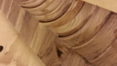

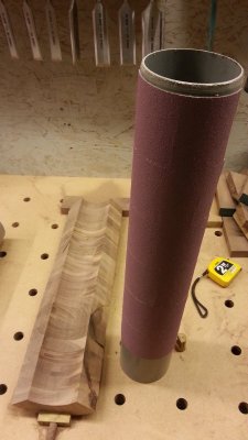

Na de nodige uren dezelfde beweging te hebben gemaakt was de man's cave omgetoverd tot een stoomparadijs en werd het tijd om beide ellebogen af te koelen in een ijsbadje
De eerste buis met schuurpapier werd inmiddels wel iets minder scherp, er was best nog mee te schuren maar een verse gaat toch beter
Bij dit stuk is goed te zien hoe groot de verschillen zijn die er uit geschuurd moeten worden
Ik heb inmiddels een klein beetje vals gespeeld, ik heb van 2 kanten de spindel schuurmachine gebruikt en het overgebleven stuk heb ik deels gedaan met de schuurmachine, dit scheelde toch wel een dik half uur schelen (nog steeds veel werk, dat wel)

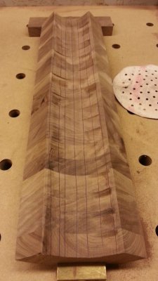

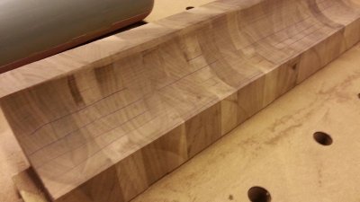

Om een beetje zicht te hebben hoe het eea vordert heb ik lijnen gezet, dit helpt goed bij het schuren
Na een stuk schuren verdwijnen de lijnen...
