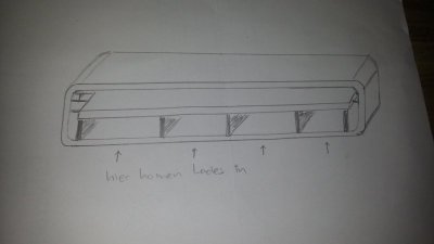

Ok....tekenen kan ik niet echt
ik hoop dat dit duidelijk maakt hoe het middenblad ondersteunt wordt
daar zitten natuurlijk straks lade fronten voor dus zie je er niks meer van
Tussen het boven en middenblad wilde ik eigenlijk geen schotjes plaatsen, visueel zou het 1 grote plaat moeten lijken
of dit slim is weet ik niet, de dikte van het bovenblad is 4,5 a 5,0 cm dik

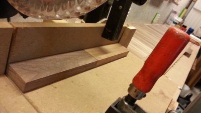

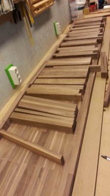

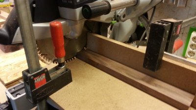

Dit is het hulpstuk dat ik even snel in elkaar heb geflanst voor het zagen vd latten
Twee keer de helft is samen ook één hele

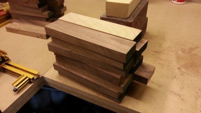

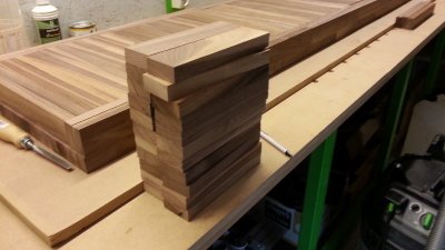

Eerst stukjes hout uitzoeken uit het restmateriaal
Zo....de halfjes zijn klaar

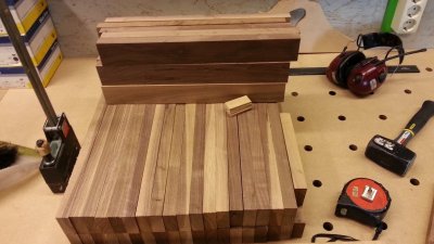

Dit is de stapel houtjes voor het werkblad
Ze liggen niet zoals ze uiteindelijk gelijmd worden, maar het oppervlakte blijft natuurlijk hetzelfde, dit is dan ook genoeg voor het blad
Nu ga ik latjes uitzoeken, de kleuren zoveel mogelijk verschillend, dus goed mixen
zodat er niet een hele batch met een gelijk lijkende kleur naast elkaar belanden.

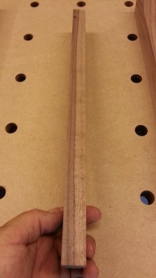

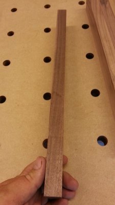

Elk latje heeft twee kanten waar ik uit kan kiezen, het verschil kan erg groot zijn
Dit is de andere kant van het eerder getoonde stukje hout en heeft een hele andere tekening
Om optimaal gebruik te maken van de tekening van het hout moet elk latje goed bekeken worden
Als dat gedaan is ga ik alle latjes op zijn plek leggen, zodat ik de richting kan bepalen, soms is het mooier om een latjes te roteren (180 graden)
Al met al een intensief proces

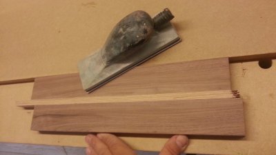

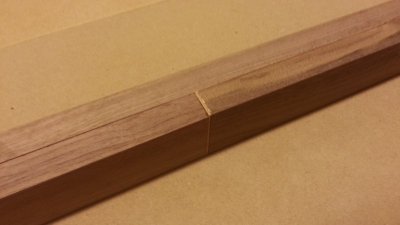

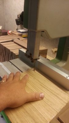

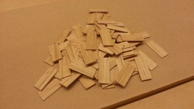

Ok, weer een stukje gedaan vandaag, voordat ik kon beginnen met lijmen eerst maar eens een stapeltje fineer zagen

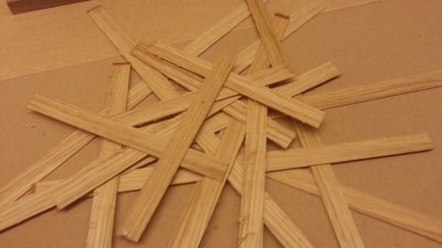

Met een fijn getand lint op de lintzaag gaat dat prima, soms blijven er wat krulletje aan zitten met die zijn met een schuurpapiertje zo weg
Voordat er erg in hebt kun je Mikado spelen :D
Ik zaag ze een fractie breder, daarna klem ik ze even tussen 2 delen waaruit het blad is opgebouwd en schuur ze dan vlak
Eenmaal vlak geschuurd kan ik de Mikado in stukjes zagen en er Domino van maken
Daarna een intensief werkje want aan de kopse kanten moeten wel nog even nageschuurd worden
Even passen....check, check, dubbelcheck
Het begin is er

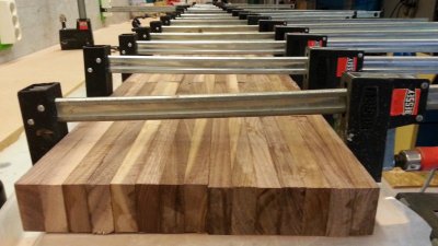

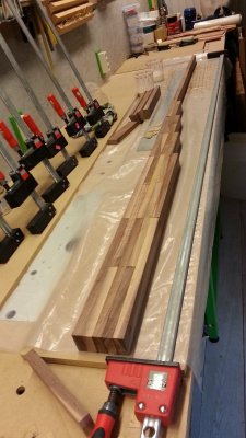

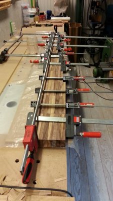

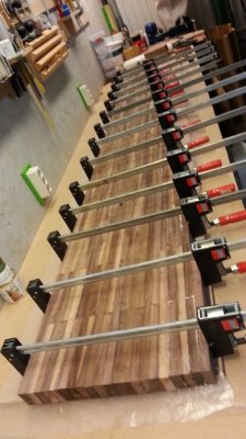

4 uur later de klemmen er af om een tweede lijmsessie te doen
Bij het eerste blad deed ik één lijmsessie per 24uur maar dan duurt het samenstellen van zo een blad best lang
ik wil proberen elke 4 uur een lijmsessie te doen, op die manier kan ik er wellicht 3 a 4 per dag halen en is het blad een stuk sneller klaar
Tweede ronde in de klemmen...

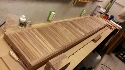

Gisterenavond laat nog even een plakmarathon gedaan, ik denk dat ik al over 1/3 het hele blad zit, wellicht al tegen de helft
Helaas geen foto gemaakt, dat doe ik nog wel even
Straks weer een stuk lijmwerk doen en dan meteen weer fineer verlijmen want dat gaat wel hard zo, ik had ca 75 stukjes, ik heb er ruim over de 100 nodig

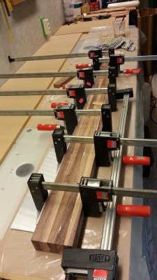

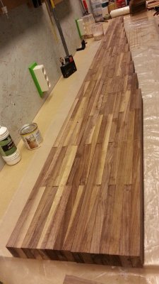

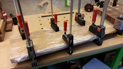

Anderhalf uur later en een lijmsessie verder...
Zo liet ik de boel gisterenavond achter
zonder de klemmen zie je pas hoe veel er al gedaan is, en dat is slechts 24 uur
Helaas niet genoeg fineertjes voor handen, anders was het wel afgekomen vandaag
Er zijn weer zo een 25 stukken verlijmd
ik heb nu nog 14 stukjes fineer liggen en ca 45 latten die verlijmd moeten worden

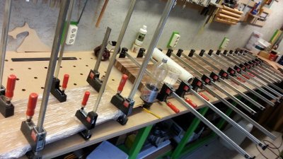

Nieuwe fineer in de home-made pers ;)
Totaal plaatje... (en nee, dat zijn niet alle klemmen maar die van 200 en 250 cm passen niet rechtop op de werkbank :p

Het fineer is uit de pers (nou ja, wat voor pers door gaat) en de laatste fineertjes die ik nog had zijn ook gebruikt, er zijn dus 14 stukken toegevoegd aan het blad
Als ik goed geteld heb moeten er ongeveer nog 29 stukken geplakt worden en dan is het blad klaar en kan ik aan de hoekstukken en zijkanten beginnen
