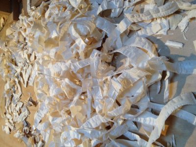

Ik heb nog een video gemaakt. Deze is niet zo gelikt maar laat de verschillende schaafkrullen zien en laat ook zien hoe bruikbaar zo'n oude houten schaaf kan zijn.

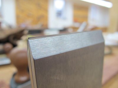

Ik ga er gauw mee experimenteren, maar een bijkomend verhaal is, dat dit ook een interessante toevoeging is aan de discussie over schaven met de vouw naar boven of naar beneden. De eerste (de zg low angle versie) hebben geen keerbeitel, alleen een dekbeitel en daar kun je deze truc niet mee uithalen.
Nog een citaat uit het stukje van Chris Schwarz: "Of course, I need to do more work at home on woods that are even nastier (roey mahogany comes to mind). But count me as seriously impressed. Give it a try in your shop. It’s a five-minute modification that might change the way you set up your handplanes for the rest of your days"
En een vergrote afbeelding van zijn aangepaste dekbeitel die heel dicht op de snijkant staat.

Mmmh, ziet er wel bruikbaar uit. De krullen zien er recht uit dus de keerbeitel doet duidelijk zijn werk. En redlijk dik dus niet dat getob met overal rondzwevende schaafkrulletjes in de werkplaats. Maar het gaat natuurlijk om het hout, niet om de krullen. Is er nog iets over?

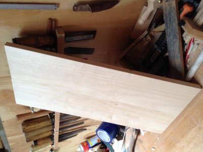

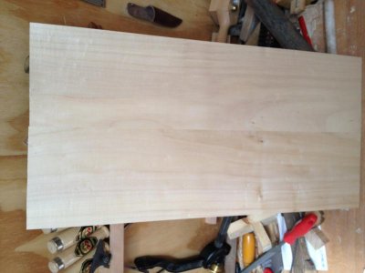

Ja hoor, zat. Moest even wat meer krullen maken omdat ik een paneel wilde maken van een stuk 46x150x580 esdoorn. Het schulpen was redelijk goed gegaan, alleen was m'n zaag binnenin een paar mm verlopen. Misschien toch maar eens een lintzaag aanschaffen :)
Vreemde gewoonte van het nieuwe forum trouwens, om m'n foto's een kwart slag te draaien...

Ziet er goed uit. Is het gelukt zonder tearout?

Niet echt tearout, wel een beetje donzig oppervlak hier en daar. Maar dat blijft of ik nou met de draad mee of tegendraads schaaf. In elk geval is het stukken beter dan ik ooit voor elkaar kreeg vóór ik de keerbeitels goed had. En 't is nog maar reischaaf he, als het kastje klaar is gaat de zoetschaaf er nog over.
