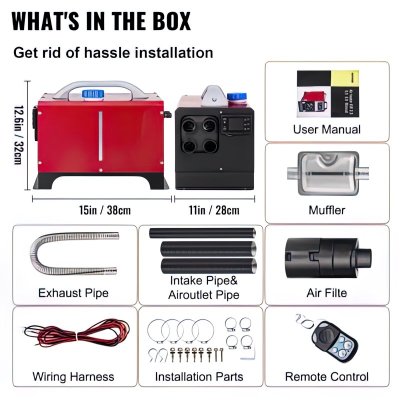

Ik ben van plan een Vevor standkachel in mijn schuur te installeren maar zit nog met een vraagje. De afvoerpijp van de verbrandingsgassen wil ik door de muur naar buiten brengen. Ik heb op youtube gezien dat deze pijp behoorlijk heet (+/- 250C) wordt . Mijn vraag is kunnen mijn binnenmuur en buitenmuur dit aan? De binnenmuur is van een zachte witte soort baksteen ik denk kalkzandsteen en de buitenmuur van gewoon baksteen. Hiertussen zit een spouw. Kan ik de afvoerpijp zo doorvoeren of moet ik hem eerst isoleren. Het liefst hou ik het gat door de muur zo klein mogelijk.
Het gaat om zo'n kachel :

Klopt, 2x een ingang en 2x een uitgang. Een ingang verbrandingslucht van 29mm en uitgang verbrandingslucht 25mm. En een ingang te verwarmen lucht van 46mm. De uitgang te verwarmen lucht is een splitter van 4 pijpen van 42mm.
  • nl_ZCJRQXK8KWSFKYJKGV0_goods_img-v4_diesel-heater-f6-art-scale-6_00x-gigapixel.jpg
    95,3 KB · Weergaven: 16
