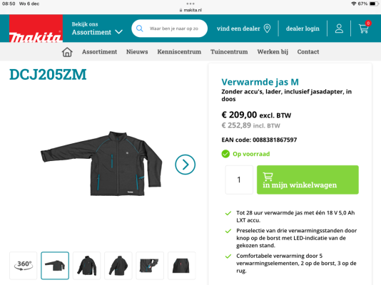

Maar misschien is die toch niet warm genoeg, en dat merk je dan eerst aan je voeten en handen, zelf heb ik zo'n verwarmde jas van AGU voor op de racefiets, werkt erg goed, lekker warm, en het is verbazend hoeveel minder koude vingers je dan hebt. De balans vinden is echter lastig, want je moet ook niet het idee hebben dat je als een schildpad in zijn schild gekookt wordt.
Thermo shirt en broek is ook nog wel een aanrader, en dat hoeft niet van Odlo of Under Armour of iets dergelijks te zijn, gewoon even naar de Decathlon.
Het voordeel daarvan is, dat je dan ook niet meteen een natte rug hebt als je wel even inspanning moet verrichten met sjouwen oid. Bij mij is dat wel als ik een katoenen t-shirt aan heb. En dan krijg je het daarna koud.

Excuses, ik heb een fout gemaakt met de aantal kuubs. De inhoud van de werkplaats is 250 m3 omdat ik de zolder niet dicht kan maken ben ik sowieso van plan om een plafond ventilator op te hangen om de warmte beter te kunnen laten circuleren dus ik denk dan zelf dat een 7 kw airco het zou kunnen doen. En verwarmde jas heb ik zelf ook van Bosch maar het gaat erom dat alles verwarmd word machines, accu's gereedschap etc.

De meest energiezuinige verwarming is in der daad om het lijf zelf direct te verwarmen. Met zo'n jas gaat dat prima. De uitsteeksels van het lijf isoleren helpt. Klompen met stro en vingertoploze (wollen) handschoenen. Dan kom je de dag in de werkplaats wel door, onder het vriespunt.
