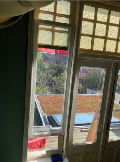

- alles enkel glas, grote raampartijen met openslaande deuren, sfeervolle decoratieve raampjes en schuiframen.
- kozijnen zijn redelijk goed (kan over gediscussieerd worden, maar alles vernieuwen is €€ geen optie en wil ik niet. Waar nodig heb ik dorpels reeds vervangen)
- algemene staat van de ramen is 'rot' tot 'vallen uit elkaar' dus alleen glas vervangen en hout bijwerken is geen optie.

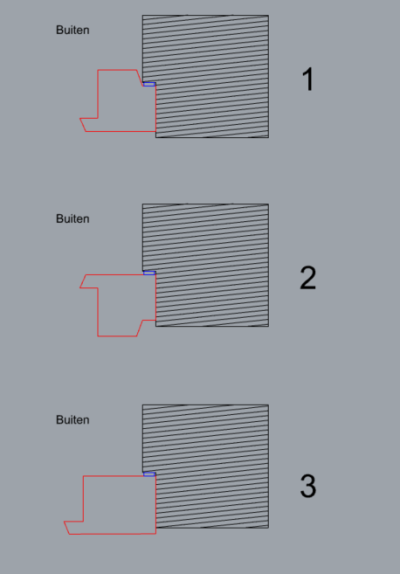

Mijn idee is als volgt:
- voor de decoratieve ramen komen voorzetramen alu met een houten profiel (Woodview) aan de binnenkant, geschroefd. Laat ik maken.
- de schuiframen worden vaste ramen óf draairamen. Een beetje afhankelijk van wat nuttig is en mogelijk (hoor daar ook graag jullie kijk op). Om dit mogelijkte maken verbreed ik de regel tussen het decoratieve raam en de nieuwe vaste/draairamen (zie rood in bovenstaande foto). Met standaard raamprofielen (kozijn is diep genoeg) kom ik dan op dubbel glas 5-13-4.
Mijn vragen:
- vanwege de oude schuiframen zit de sponning van het kozijn naar binnen gericht. Een draairaam zou dan binnendraaiend worden, tenzij ik grote capriolen ga uithalen. Sowieso lukt dit niet overal. Ik zie dan een paar opties:
1) lijkt mij atypisch en niet zonder risico (moet maar net passen). Voordelen zijn m.i wel dat raam dieper ligt, vanaf binnen gezien. En wat met insijpeling. Heb een klein raampje op de overloop zo gedaan, maar dat zit redelijk beschut.
2) is de meer standaard benadering. Wat me hier minder lijkt is de schuine kant die dan naar binnen gericht is, lijkt me afdoen aan de originele sfeer
3) is rondom met onderdorpelprofielen (80mm). Mijn vrees is dat het dan zwaarder wordt (hoewel, minder glas...) en kleiner glasoppervlak (het zijn al smalle, hoge ramen).
Wat zouden jullie aanraden? Zie ik hier dingen over het hoofd?

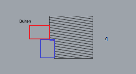

@Terribel Je gaat nu uit van 2 profielen standaard raamhout anno nu, terwijl je geen (moderne) standaard kozijnen hebt. Je stelt zelf in je 1e bericht al de vraag wat mooi/praktisch is, terwijl je bij alle opties wel concessies moet doen. En ik zou zelf in een pand met oude uitstraling die concessies qua uitstraling nooit willen doen (lees: jaloers op de mooie details die jij nog in het huis hebt zitten).
Je zou ook kunnen kijken naar op maat gemaakt hout, als het om 9 ramen gaat loont het m.i. wel de moeite/investering om iemand te vinden die kozijnhout in exact het profiel te zagen/frezen zoals voor jou beter uitkomt. Mogelijk wil je zelfs een zaag- of freestafel aanschaffen/maken (aangezien je al aangaf dit een reden te vinden te investeren in gereedschap), dan kan je het mogelijk zelf (en met een zaagtafel en evt hand-sponningschaaf kom je al een heel eind).
En ik denk dat een aan de huidige kozijnen/ramen en het pand aangepast profiel mooier wordt (lees: beter bij de oude uitstraling van het pand past) dan standaard moderne profielen die of te modern gestroomlijnd zijn of te lomp (waar je zelf bij optie 3 al bang voor bent), of te veel concessies opleveren qua later onderhoud of lichtinval.
Of, wat je ook kunt doen omdat ik lees dat je liever geen naar binnen draaiende ramen wilt (cq dit minder praktisch is): je kozijnen aanpassen zodat de sponning aan de goede kant zit om er een naar buiten draaiend raam van te maken.
Het zal niet te doen zijn om de bestaande sponning eruit te frezen en een nieuwe aan de buitenkant in te frezen (en risicovol gezien de leeftijd van de kozijnen), maar je kunt ook in de bestaande sponning een lat lijmen (nadat je het hout hebt kaalgemaakt van verf om de lijm te laten hechten), om zo een sponning te creëren op de juiste plaats.
Ik ben zo vrij geweest je tekening aan te passen; blauw is die extra lat die je in de sponning lijmt en rood is je nieuwe naar buiten draaiende raam (waarbij ik de detaillering daarvan nog open heb gelaten voor verdere uitwerking naar je eigen smaak, en het puur ter indicatie heb weergegeven).

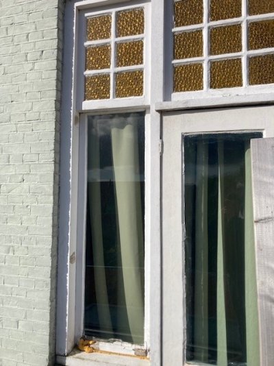

De ramen die op de foto te zien zijn zijn overigens nog origineel met originele profilering. Die zijn van gewaterd grenen, kwalitatief een stuk beter dan het hardhout van nu (en zeker de gevingerlaste kant-en-kaar profielen). Die rotten in zelfs met slecht onderhoud niet zo snel weg.

- voorzetramen buiten als 'minder ingrijpend', zo had ik het niet bekeken maar inderdaad. Andere panden in de straat hebben dit ook toegepast. Met de opschroefbare voorzetramen met houten omkadering zouden die denk ik ook vrij subtiel uitvallen. Hieronder het huidige uitzicht aan de buitenkant (achterkant). Er is nog werk aan de winkel. Ik twijfel of de stopverf niet vervangen moet worden door glaslatten, maar oh dat lijkt me een werk...
- opdeklatten, inderdaad. Stel me dan alleen de vraag of, gezien de sponningdiepte van de kozijnen dit toelaat, er ook geen dikker hout gehanteerd kan worden (de maat van 'standaard' kozijnhout bijvoorbeeld). Of zou dit andere problemen geven? Het zou iig toelaten om de bestaande stijl van de ramen beter te behouden.

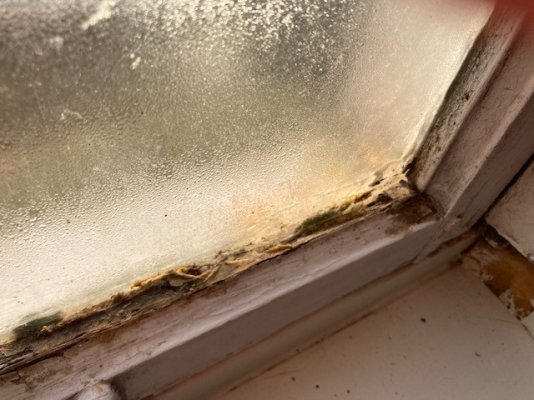

- idd, de ramen op de foto zijn nog de originele, deze zijn in verregaande staat van ontbiding (zie hierboven). Of is het denk je haalbaar om enkel de dorpel van de ramen te vervangen. Interessant van het gewaterde grenen, ik vroeg me al af hoe deze ramen het zo lang konden volhouden. Is dit een houtproduct dat nog te verkrijgen is (een bouwkundige sprak van oregon pine)? In combinatie met een goed verfsysteem? Of ben je aangewezen op meranti? Op andere plekken zijn deze originele ramen vervangen door vlakke profielen waarvan eerdere sprake. Daar zijn ze wel beter, en zouden inderdaad aangepast kunnen worden voor dubbel.
Op deze manier zou het inderdaad goed haalbaar zijn zonder te veel te tornen aan het oorspronkelijk uitzicht.
