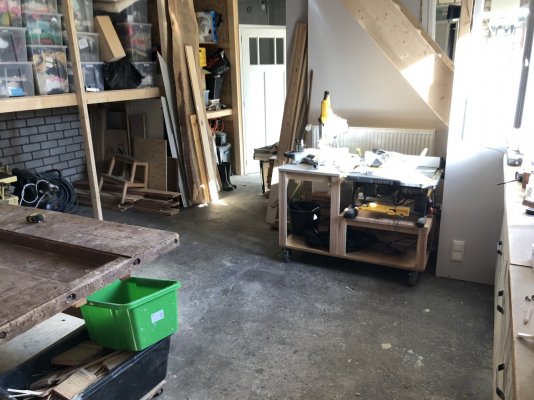

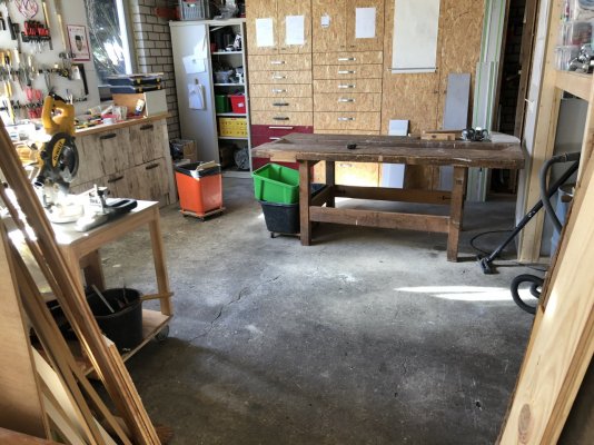

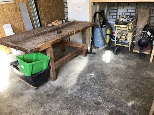

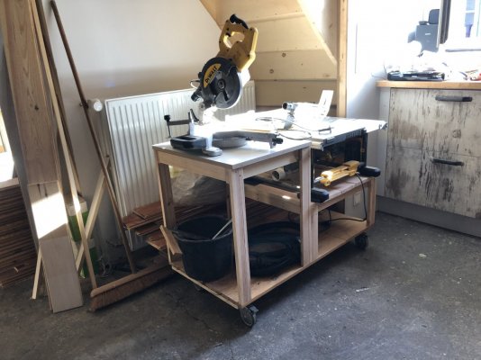

mijn werkplaats waar de VVD (en de afzuiginstallatie!) nog bij moet, zie foto’s.
ik denk dat een tweedehands Jet of Hammer van 26cm breed het maximaal haalbare voor mij is. De VVD komt dan onder het platform met transparante dozen te staan. (De “begane grond” van de kast)

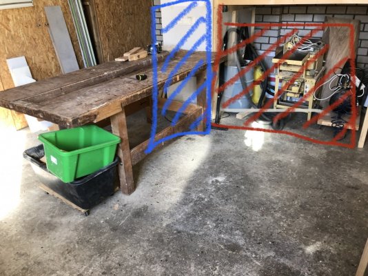

In het rood komt dan de VVD te staan die ik onder de kast schuif.
Achter het blauw gearceerde wandje is ruimt voor een afzuiginstallatie.
allemaal erg krap, dus vandaar dat 260 cm de Max breedte is helaas. Ook omdat de tafels dus niet langer mogen dan 1500mm Max.
Kan iemand mij uitleggen waarom een VVD op 400v beter draait dan op 240v?
En past een afzuiginstallatie (HBM 200 bv) en een VVD opdezelfde 400v krachtstroom aansluiting? Of heb ik dan twee krachtstroom groepen nodig?

Een motor op 400v draait veel rustiger en heeft meer kracht.
Vergelijk het met een oude eencilinder oldtimer tractor tov een moderne motor, die meercilinder van nu draait veel gelijkmatiger omdat hij vaker per omwenteling een 'zetje' krijgt.
Als je gewoon een 16A krachtstroomaansluiting hebt, kan een vvd + afzuiger makkelijk op 1 krachtgroep.
Mijn Hammer A3-31 (3kw @400v) en Jet afzuiger (2,2 kw @400v) staan op dezelfde groep.
Op een krachtgroep van 16A kan maximaal 16 x 400 = 6400W. Bij mij staat er dus 5200W op als beide machines draaien.
P.s. Net ff gemeten, mijn A3-31 is op z'n langst gemeten, dus inclusief de stelknop van de geleider aan de rechter kant, 152 cm lang.
En als je de geleider eraf haalt bij het parkeren (wat weinig werk is; 2 bouten met kunststof sterknoppen los/eraf draaien en de geleider eraf pakken) mag je daar nog 7 cm vanaf halen.
