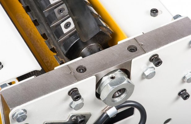

Bedacht net nog 1 andere optie die je zou kunnen overwegen, hoewel ik zie dat die ook in prijs gestegen is. De Axminster AT260SPT was eerder wel onder de €2000. Deze heeft een spiraalas, wat een groot voordeel is ten opzichte van de andere opties.
Bekijk bijlage 99095
Dit is voor zover ik weet de enige 'betaalbare' vlakvandiktebank die dit heeft. Levert wel een mooier schaafbeeld op, is stiller en praktisch ook handiger met afstellen en wisselen. Maar met de huidige prijzen en de Brexit situatie misschien toch niet de beste optie.
