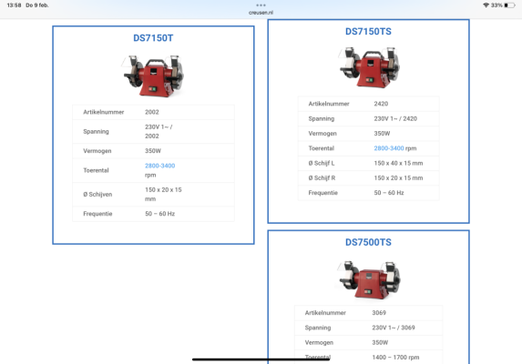

Ik kan die DS 7175 T niet vinden maar dit plaatje lijkt aan te geven dat de verschillen aslengte en steendiameters zijn...

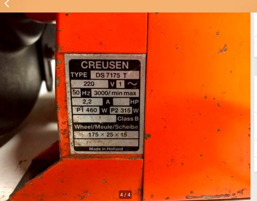

Bedankt voor je perfecte antwoord ik zet er voortaan een link of foto bij.

Foto maakt het verschil.
Op het plaatje lees ik dat de stenen van de DS 7175T een diameter hebben van 175 mm en 25 mm breed zijn. Twee smalle stenen.
De DS 7150 TS heeft een brede witte en een smalle grijze steen van 150 mm.

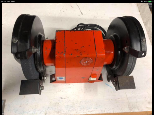

Wat een interessante informatie. Ik zal een foto extra toesturen omdat de rechter steen ook nog een gleuf heeft. Waarvoor die kan dienen is onduidelijk. Dit kan zijn gedaan door een schaar die is ingeslepen en dan vind ik het wat minder.

Welke machine heb je nu eigenlijk? die met 175 mm stenen of 150 mm stenen?
Ik denk dat de gleuf komt door het aanscherpen van wolfram TIG electroden.

175 mm. Maar dat van die wolfram tig elektroden heb ik opgezocht. Maar weet niet wat je bedoelt. Waarschijnlijk worden deze vaak op een slijpmachine aangescherpt. Dan is het een kwestie van de afritser er over en hij is weer vlak of is een diamant blokje effectiever.

Als je een beetje een fatsoenlijke tig las wil maken, lijkt een grijze steen met een groef me geen goede keuze. Ik denk eerder dat iemand wat heeft afgebraamd. Als ik een bult stekeinden moet afbramen, heeft mijn steen ook zo'n groef. Dat werkt zelfs fijner.
