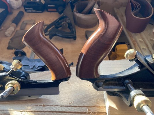

Ik heb zowel de ploegschaaf als de sponningschaaf van Veritas en de sponningschaaf heeft een grotere handgreep.
    145,6 KB · Weergaven: 8
